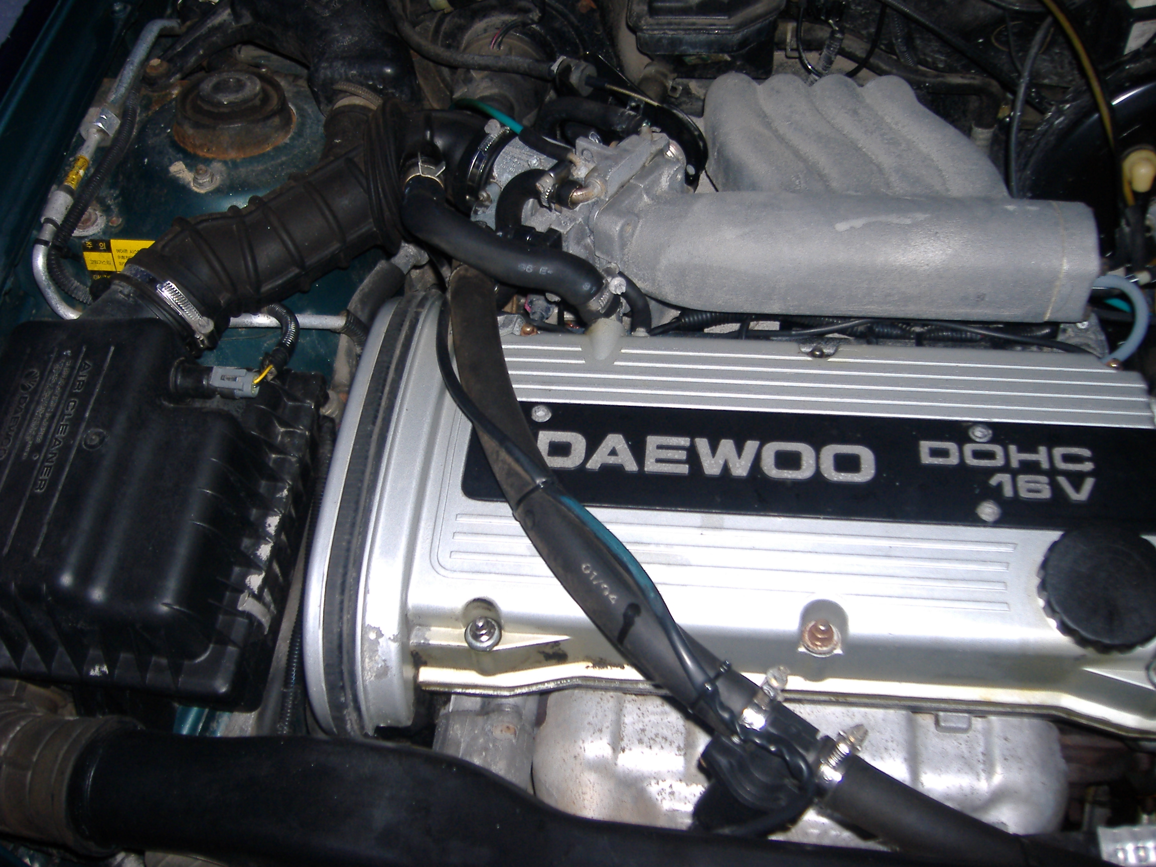

После ТО (замена масла, тормозной, ремня ГРМ) появился непонятный запах от машины. Временами воняет в салоне, утром стоит запах в гараже, днем когда подхожу на парковку может слегка пованивать спереди машины. Тормозная и тосол пахнут не так, фреон вроде тоже не убегает. Запах выветривается достаточно быстро, откуда берется не ясно idontno.gif . Предупреждая возможные варианты - паленым не пахнет, горелая изоляция тоже нет.

так выглядит....

- - WILL   что ж тебе сказать- может под капотом, лошадиная с...   12.4.2013, 15:58
|- - Stopfire   Цитата(WILL @ 12.4.2013, 16:58) что ж теб...   12.4.2013, 16:00
- - Dissa   Проверь уровень ОЖ и ТЖ. Помпу при замене ремня не...   12.4.2013, 16:06
|- - Stopfire   Цитата(Dissa @ 12.4.2013, 17:06) Проверь ...   12.4.2013, 16:10
- - WILL   а может действиетльно кто-то пошутил? котики/ соба...   12.4.2013, 16:15
- - Dissa   Вот это правильное решение. Осмотри только внимате...   12.4.2013, 16:16
- - traffic   А, собственно, пахнет-то чем?   12.4.2013, 18:47
|- - Stopfire   Цитата(traffic @ 12.4.2013, 19:47) А, соб...   12.4.2013, 20:07
- - Dissa   И все таки, пойдем логическим ходом. Если до ТО бы...   12.4.2013, 20:31
- - Neighbor   Цитата(Dissa @ 12.4.2013, 21:31) ... Пр...   12.4.2013, 20:40
- - traffic   Если бы забыли закрутить, то уже скорее всего прос...   12.4.2013, 20:48
- - Dissa   Так, что получается, что бенз. смердит? Бензин не ...   12.4.2013, 20:52
- - traffic   У меня вонял бенз из бака, когда пробку открутить....   12.4.2013, 22:58
- - Anatoliy   Что-то смахивает на ГРМ, запах растворителя с гарь...   13.4.2013, 8:18
|- - Stopfire   Цитата(Anatoliy @ 13.4.2013, 9:18) Что-то...   17.4.2013, 15:33
|- - Anatoliy   Цитата(Stopfire @ 17.4.2013, 16:33) Ну на...   17.4.2013, 21:09
- - WILL   прокладка клапанной крышки- была такая же фигня. ...   17.4.2013, 15:50
|- - Stopfire   Цитата(WILL @ 17.4.2013, 16:50) прокладка...   17.4.2013, 16:00
|- - qaz1   Цитата(WILL @ 17.4.2013, 16:50) прокладка...   17.4.2013, 19:03
- - WILL   родная сделан из пластика- вроде паранит. Его от п...   17.4.2013, 16:04
|- - Stopfire   Цитата(WILL @ 17.4.2013, 17:04) Критично ...   17.4.2013, 16:37
- - WILL   поспрашивай на разборках... только спрашивай без т...   17.4.2013, 16:41
- - _МАКСИМ_   Месяц назад была подобная ситуация, но воняло при ...   17.4.2013, 20:33
