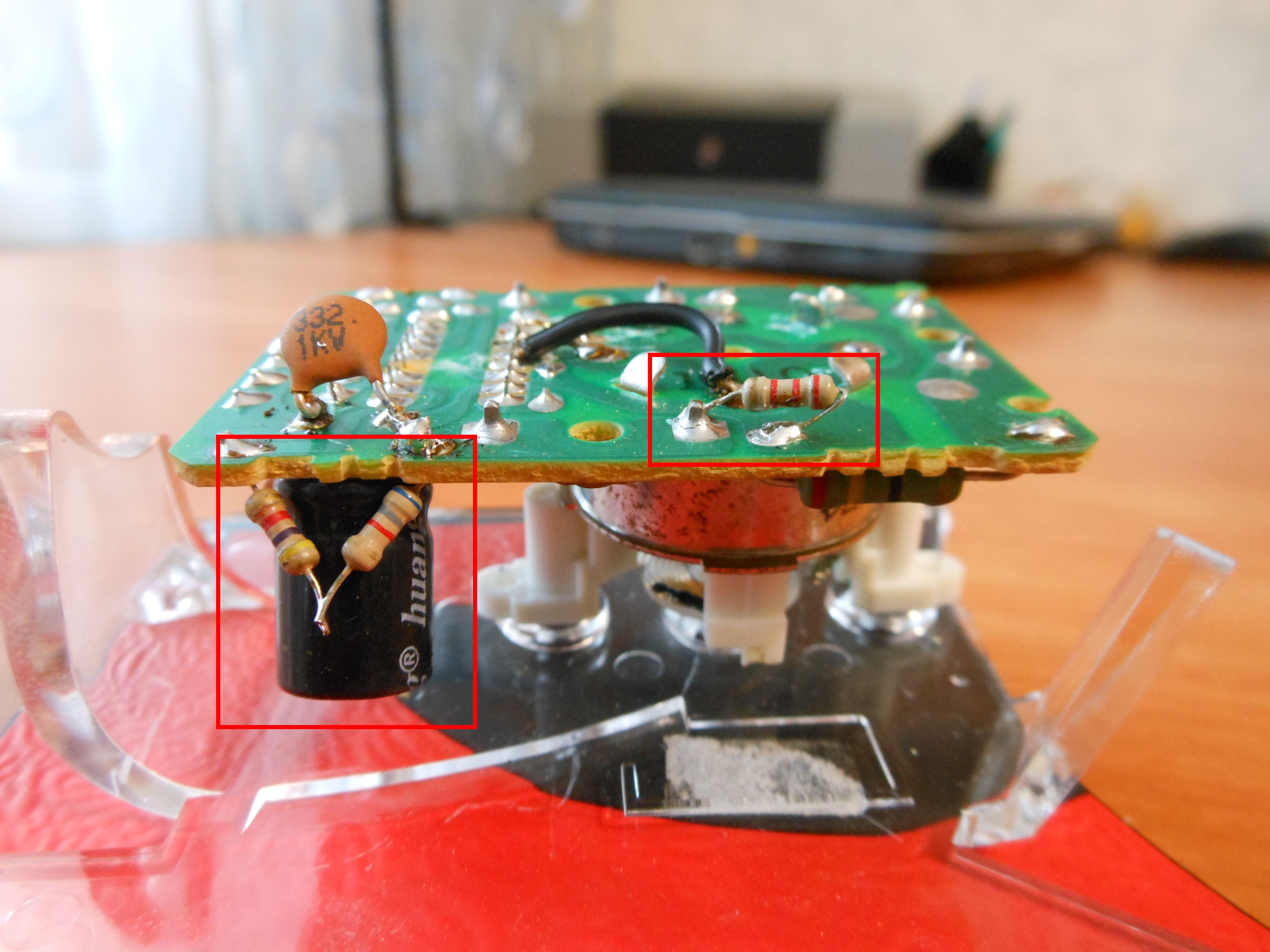

С + на тахо резистор 2,2кОм (справа), слева резистор на 12кОм (не было резюка одного собрас из двух - который идет на 2-ю ногу микрухи. Увеличил емкость кондюка до 470мкф *25В, паралельно ему кондер 3300пф. Тахометр заработал как надо. На плате не было подстроечного резистора, которым можно подстроить обороты. Я снимал стрелку (аккуратно) и выставил оботы двигателя по БК, чтобы было точно. На узбецких приборках - подстроечный резистор есть.
На чорный провод не обращайте внимание (перетертая дорожка была - поставил перемычку).
