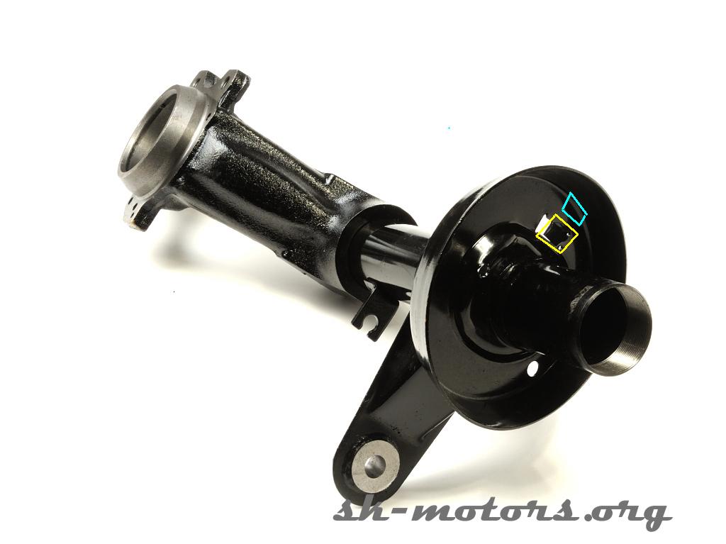

Цитата(road @ 13.11.2012, 19:40) *
Читать внимательно нужно, берете кусок шланга одеваете на окончание(на широкое кольцо) этой ланосовской пружины примерно на пол витка(чтоб пружина не касалась чашки) потом этой стороной ставите в чашку поворотного кулака и собираете и ездите себе на здоровье.
Не,там не так.
Нужен упор для пружины.
Для ланосовской пружины нужно такой же язычок приварить на край опорной чашки,вплотную к борту.
