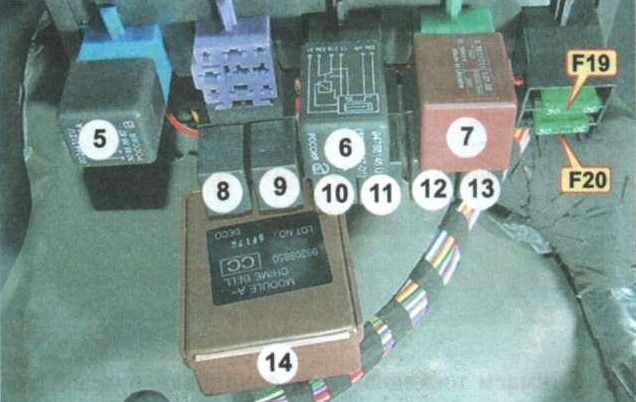

Выключаю зажигание , а она не глохнет, только со второго раза двигатель перестаёт работать! Проевляется пока не часто но за сегодня уже второй раз было , кто сталкивался с тамим явлением ? куда лезть ? что смотреть? может это проводка или замок зажигания барахлит подскажите что делать ???
сообщение 24.7.2012, 22:58
F20 - лампы противотуманных фар. Наверное часто с протувотуманками ездил.
Предохранители нужно покупать в керамическом а не в пластмассовом корпусе.
И еще наверное масса где то отгорела.
да постоянно с туманками ездю ! а сколько стоят и как они называются?! и где мне эту масу теперь посматреть?!
поплавидись эти предохроны !!! F19 и F20
сообщение 24.7.2012, 23:44
Предохранители в любом автомагазине. Или позвони Road. У него автомагазин и запчасти качественные.
Точки соприкосновения с массой обозначены синеми кругами.
А протувотуманки нужно использовать по назначению.
спасибо большое , очень помог !!! вот последний вопрос , когда я нажимал на стоп загорались габариты и подсветка панели приборов, значит я снял клему прилетел дамой ! поглядел в нете пишут типа лампа которая с двумя нитями накала перегорела вот и глюк такой, я прилетел назад в гараж поставил клему на место и эврика ! никаких проблем , нажимаю стоп всё работает ниче не загорается кроме стопа конешно. но когда включаю габариты часики тускловато светят ! что это гдета масса промодает ? вы можете мне подсказать кула глянуть ? Зарани огромно спасибо!

- - Dissa   F20 - лампы противотуманных фар. Наверное часто с ...   24.7.2012, 22:58
|- - spri07   Цитата(Dissa @ 24.7.2012, 23:58) F20 - ла...   24.7.2012, 23:13
|- - spri07   Цитата(spri07 @ 25.7.2012, 0:13) да посто...   24.7.2012, 23:18
|- - Dissa   Цитата(spri07 @ 25.7.2012, 0:18) поплавид...   24.7.2012, 23:44
|- - spri07   Цитата(Dissa @ 25.7.2012, 0:44) Предохран...   24.7.2012, 23:52
- - Dissa   В часиках 2 уровня подсветки. Без выкл.габаритах я...   25.7.2012, 0:03
- - traffic   Чисто в теории - F19 это 4я скорость вентилятора п...   25.7.2012, 7:01
