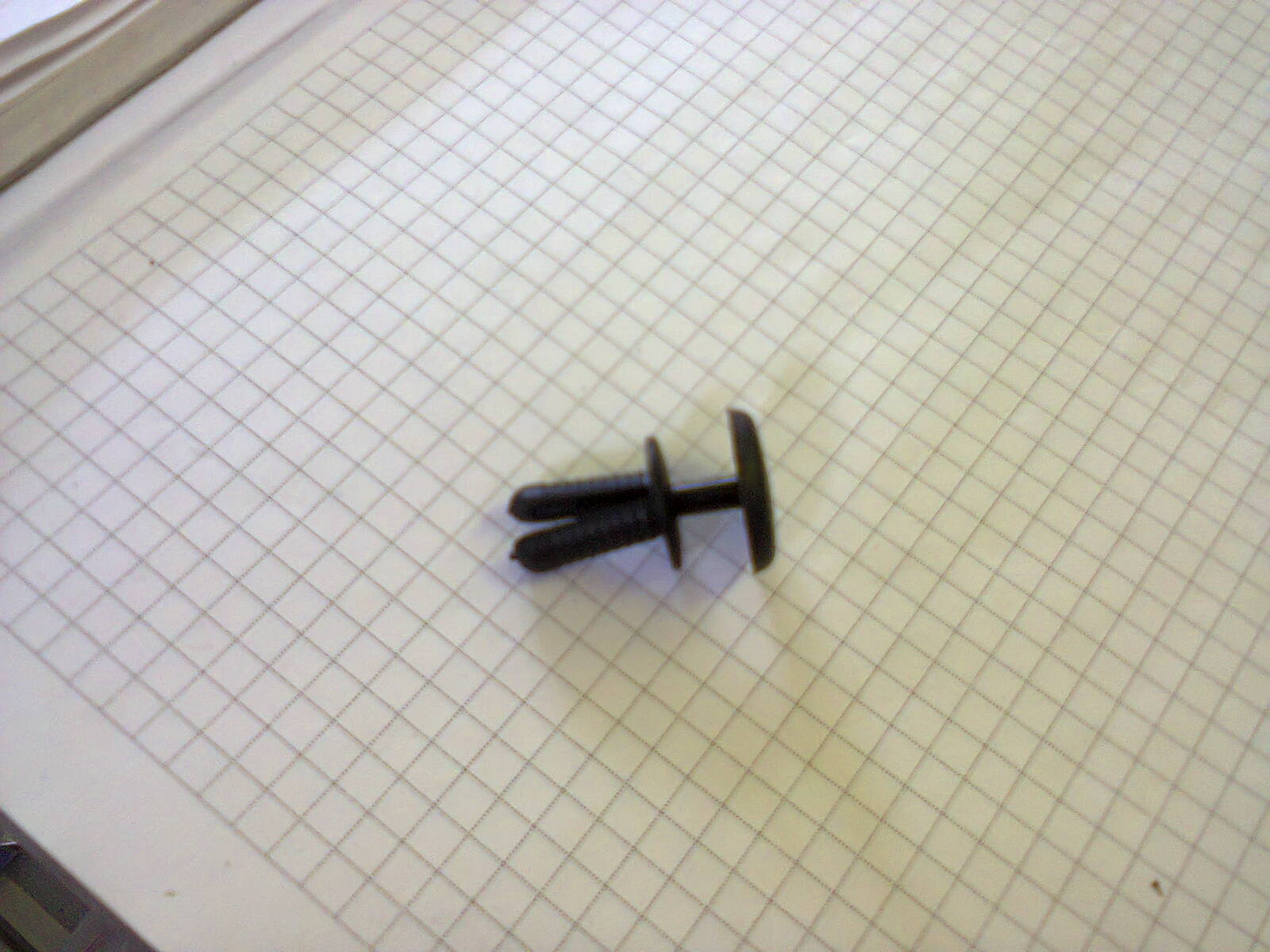

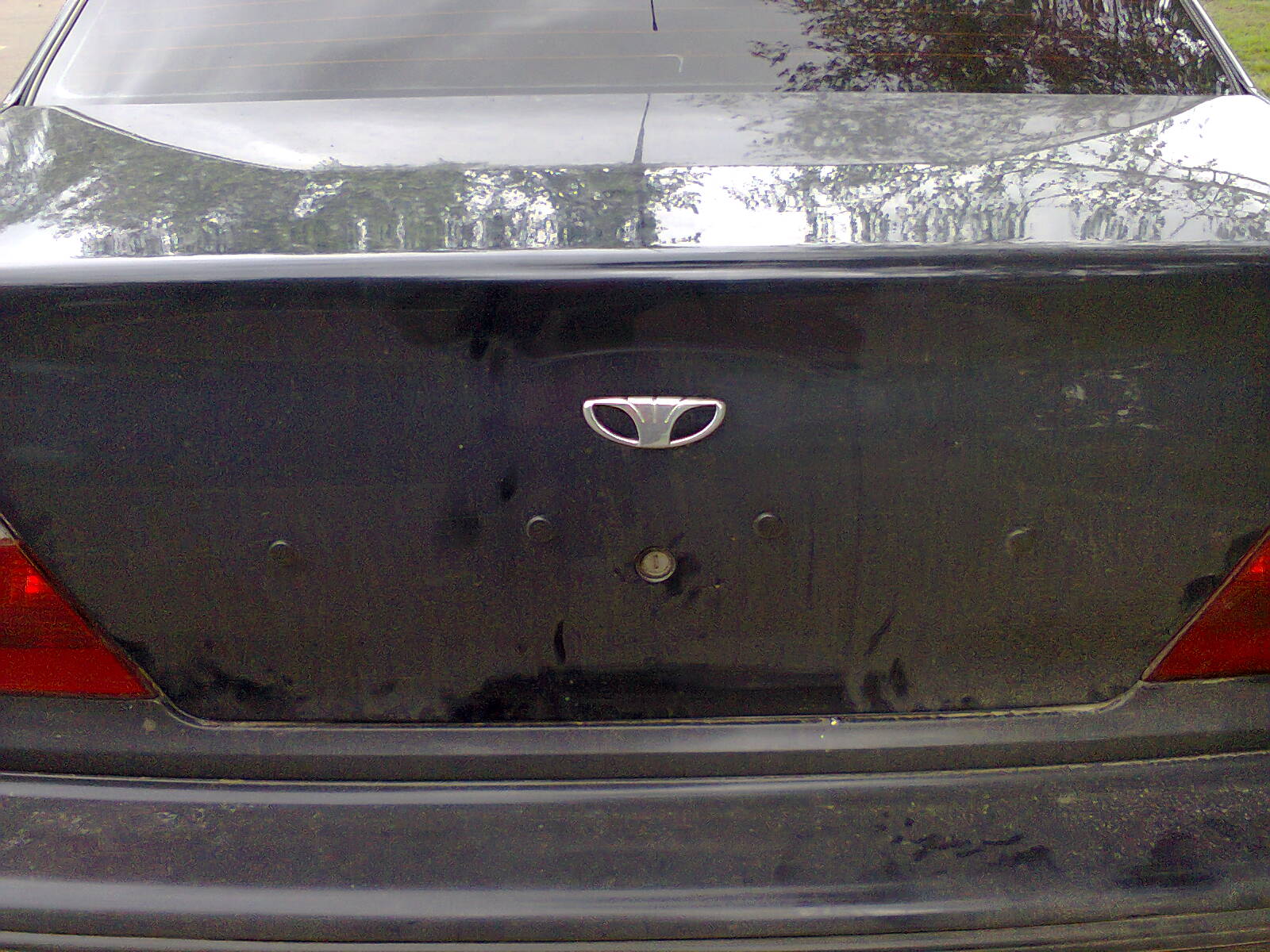

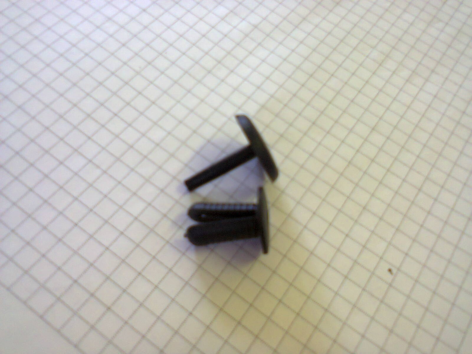

Я заткнул дырки из под накладки ВОТ ТАКИМИ ФИГОВИНАМИ ...используем только стержень со шляпкой....стержни чётко подходят ...Нужно нажимать и вкручивать...на пластмассовом стержне нарежится резьба..и потом если что легко выкрутить.
