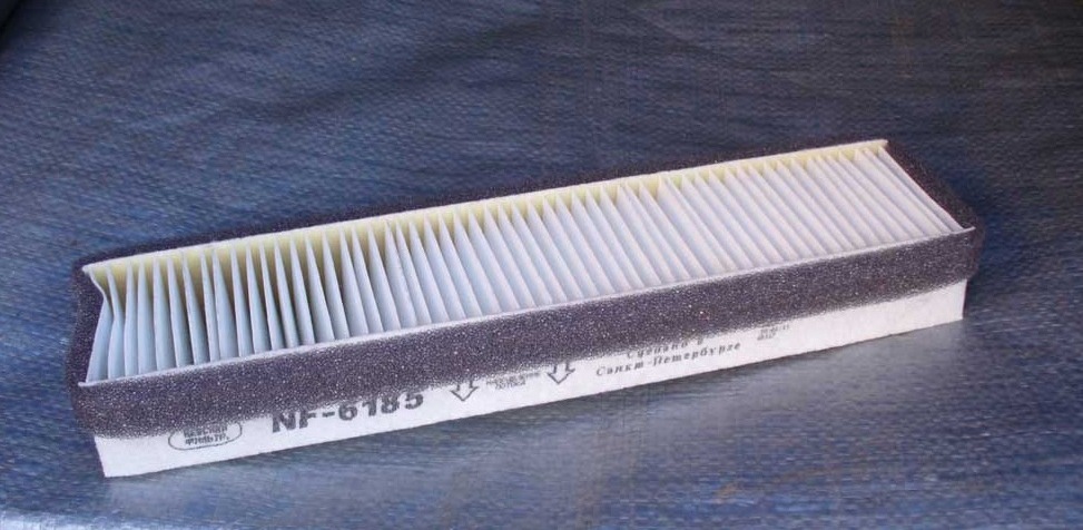

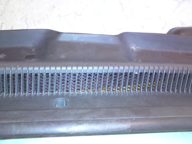

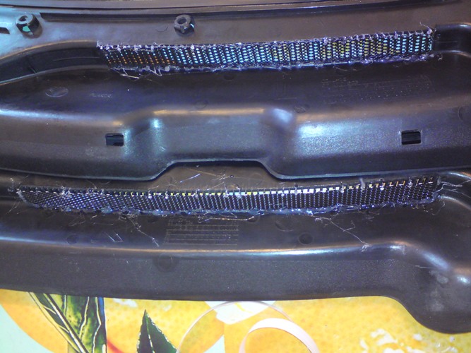

С приходом весны и появлением пыли, цветущих растений и деревьев, установил фильтр салона, произведенный в СПб.
Дополнительно, т.к. снимал накладки возле щеток стеклоочистителя, приклеял термоклеем из пистолета черную сеточку с мелкими ячейками в воздухозаборник. Так и мусора будет меньше попадать, да и хуже не будет. -------------------- Всем все прощаю, пока не придумаю, как отомстить...
