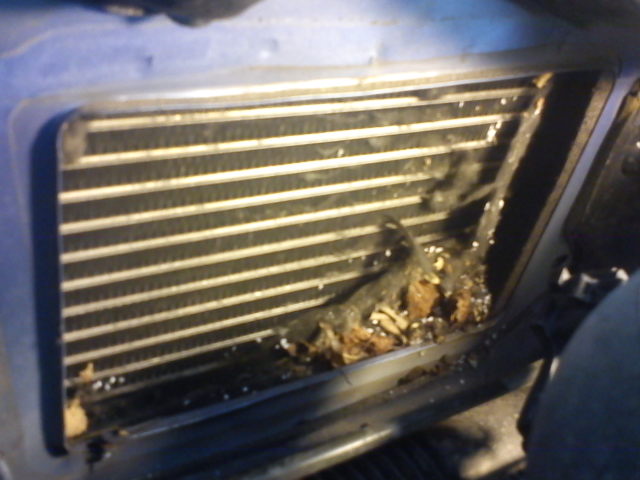

Посоветуйте как помыть радиатор кондюка, который в салоне???Нужно-ли снимать всю панель??? idontno.gif
Вариант БОМБА пока не предлагать.

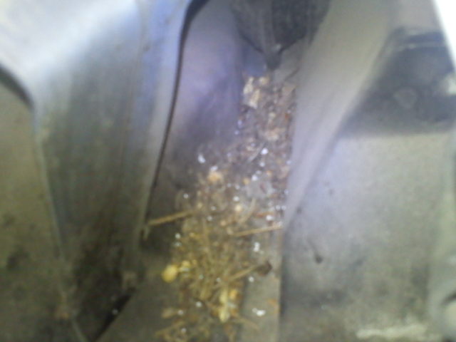

Вчера чистил воздухо заборник. Это просто пипец.
Пришлось все разбирать.

- - nac67   Сегодня снял воздухозаборник и выгреб весь непотре...   29.4.2012, 19:11
- - Zhest'   nac67, а какой воздухозаборник? Фото есть?   29.4.2012, 19:14
- - nac67   Фото не делал. Воздухозаборник прямоугольный (в ко...   29.4.2012, 19:19
- - Zhest'   nac67, так это только часть дела... Если снять все...   29.4.2012, 19:23
|- - Сергей АА7143НС   Вчера чистил воздухо заборник. Это просто пипец. ...   3.5.2012, 8:34
- - Zhest'   Сергей АА7143НС, ставь фильтр на воздухозабор или ...   3.5.2012, 8:37

- - nac67   Мучаясь и матюкаясь снимать кожух воздуховода (как...   6.5.2012, 13:21
|- - Zhest'   Цитата(nac67 @ 6.5.2012, 12:21) ... Доста...   6.5.2012, 13:52
- - nac67   Перед пылесосом надо "взбодрить" содержи...   6.5.2012, 15:09
