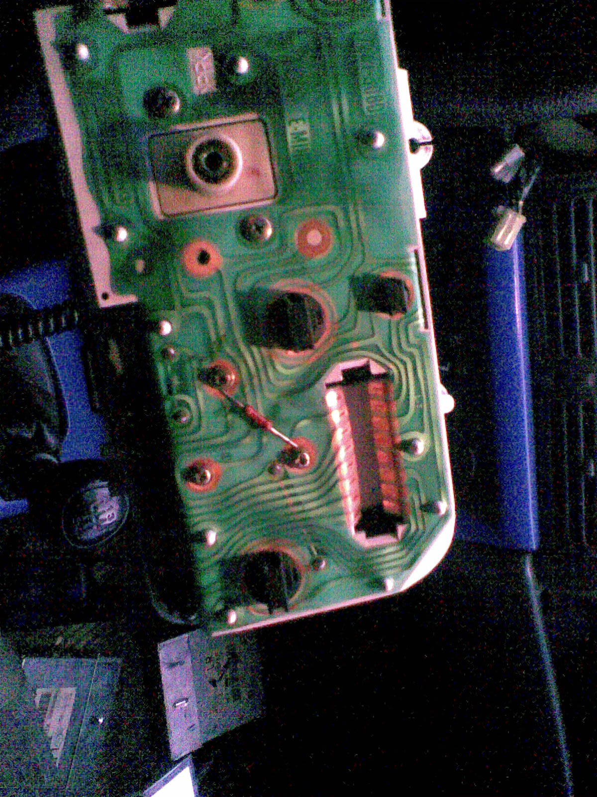

Значит так, снимаем паеньку без тахометра, все елементарно, ставим другую, с тахометром. Все становиться идеально, НО не работает тахометр. Решается все элементарно просто. На приборке с тахом справа есть два винтика, которые называются IGN и TACH. Между ними есть стрелочка. Проблема решается резистором на 10 кОм. Подключаем резистор прямо под соответствующие винты в комбинации. Паять не надо. Зажимаем концы резистора винтиками. И усе! smile.gif

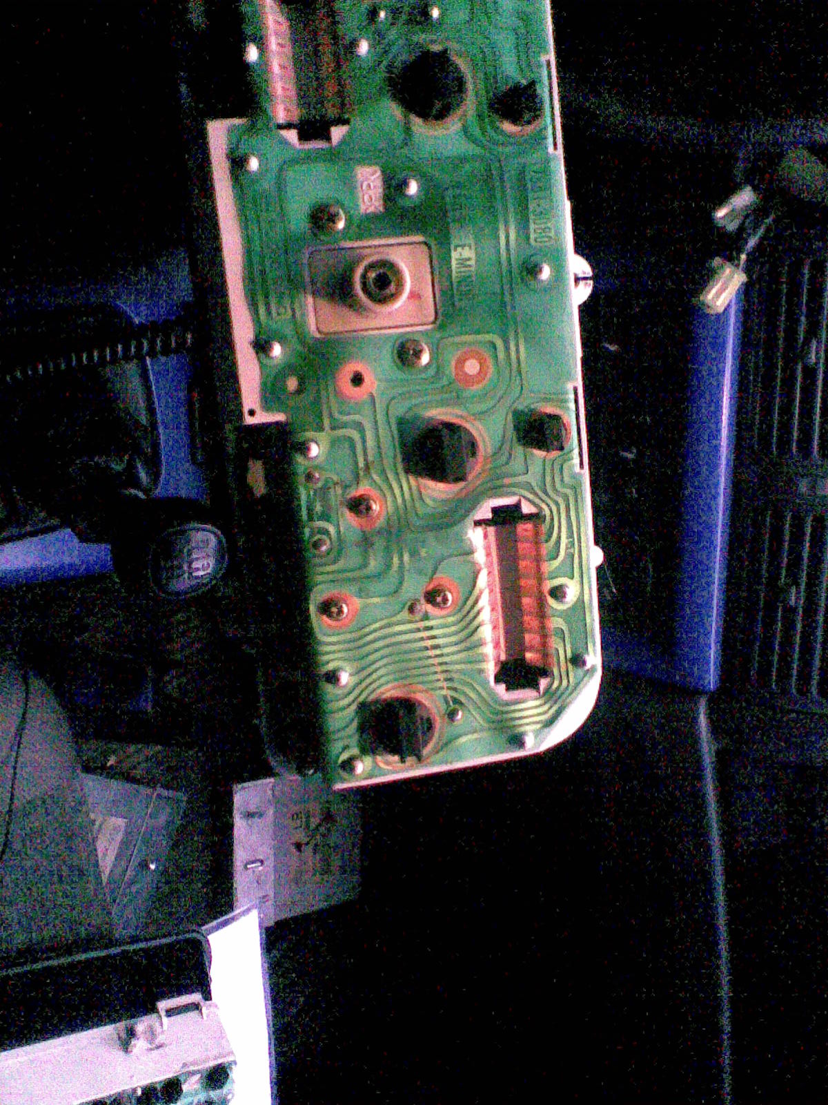

- - intel   вот фотка   11.4.2008, 8:14
|- - Ali_G   Цитата(intel @ 11.4.2008, 9:14) вот фотка...   10.5.2008, 17:27

- - Nexius   Может кто тоже интересуется темой оптимизации рабо...   7.4.2014, 15:18
- - Nexius   Какие ещё фото нужны? Этих достаточно? Или нужно ...   9.4.2014, 1:33
