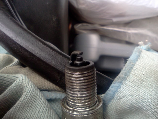

Сегодня сутра не завелась фото и видео отчет. На улице 0. Проблема не решена((( Ищу репер диск для установки Января. Новый 330 грн - дорого блин.
Чистка свечей ни к чему не привела. Машина все равно не заводится. Плюнул поехал на работу с другом)) Кто-то мне объяснит почему по странному звучит бензонасос?
П.С. Чувствую себя бабой у разбитого корыта - так как уже 5 сто мне не смогли помочь(( В понедельник буду заводится на шнурке.

- - godzilla85   Машина завелась -косяк был со свечами. Но прикол, ...   5.3.2012, 15:58
