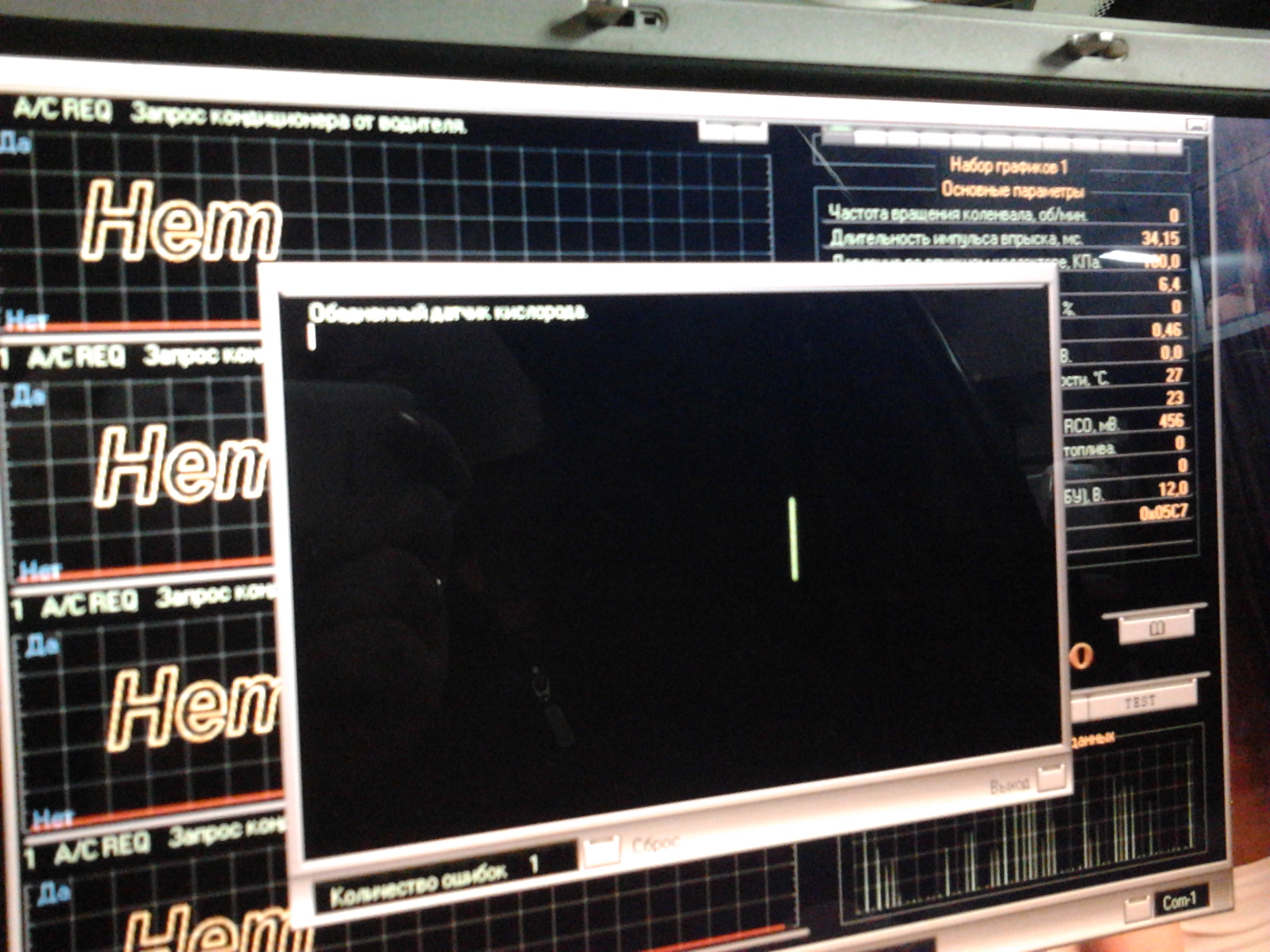

- - godzilla85   Сегодня сутра не завелась фото и видео отчет. На ...   2.3.2012, 17:28
|- - MegaJack   Цитата(godzilla85 @ 2.3.2012, 17:28) Не п...   2.3.2012, 22:48
|- - godzilla85   Цитата(MegaJack @ 2.3.2012, 22:48) Говори...   2.3.2012, 23:15
