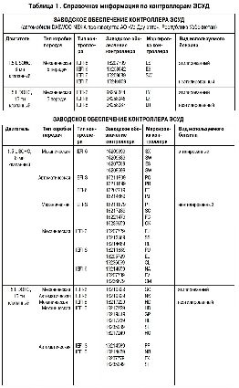

Я так понимаю что корпорация GM для двигателей с MPI разработала блоки IEFI-6: IEFI-S: IEFI-5 и так далее.
Распиновка, выложеной схемы в посте №34, 100% совпадает с IEFI-S, из этого и сделан вывод что ЭБУ с чёрными разьёмами и есть IEFI-S.
А проводку то зачем менять, чего там нехватает?
Вот, практически, полный перечень ЭБУ применяемых на Ксю:
Сообщение отредактировал Anatoliy - 23.1.2013, 23:20

так значит просто заменить мозги, а что тогда с лямбдой делать? новый ЭБУ будет под крутилку CO? - хотя в проводке должен быть разьем типа незадействованый?
сообщение 29.2.2012, 23:37
Ellektrik
Сообщений: 3553
Регистрация: 16.2.2008
Из: Житомир (Полевая)
Просто заменить ЭБУ, при это перепаять провода на разьём ЭБУ согласно новой распиновки.
Как поведёт себья ЭБУ после замены ДКК на потенциометр СО, это ещё не ясно.
