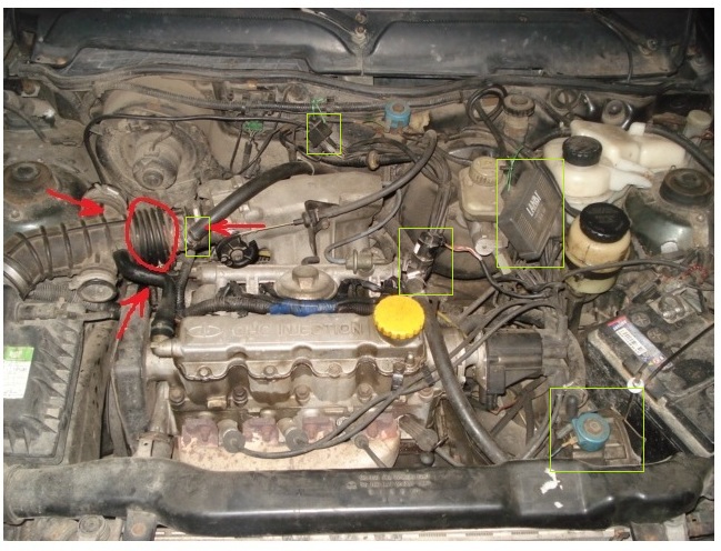

Кто мне обьяснит назначения устройств отмеченых зелёными квадратиками.
Элементарно "Ватсон"!!!
На этом фото мы наблюдаем авто с газовой установкой второго покаления. И видим блок управления, дозатор,смеситель и прочую пропановую лабуду tongue.gif
Да, действительно всё элементарно. Спасибо за учёбу. С ГБО вообще ещё не стыкался.

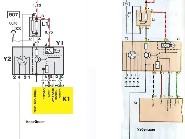

На самом деле немного не так. Блок с черными разьемами не есть IEFI-S, а есть GM MPI. У него есть отличия по распиновке от IEFI-S (показано на картинке) Блок же IEFI-6 отличается распиновкой кардинально и почти по всем позициям. Поэтому просто так заменить черные разьемы на синие не получится. При замене на IEFI-S - небольшая переделка, при желании менять на распространенный IEFI-6 (например ZZWZ) только вместе с проводкой.

- - Marfa Vasilivna   Вот электросхемы на Эбу с черными разьемами. Еще   28.2.2012, 21:47

- - Marfa Vasilivna   Пардон, вкралась ошибка На картинке NEXIA вылож...   1.3.2012, 16:48
