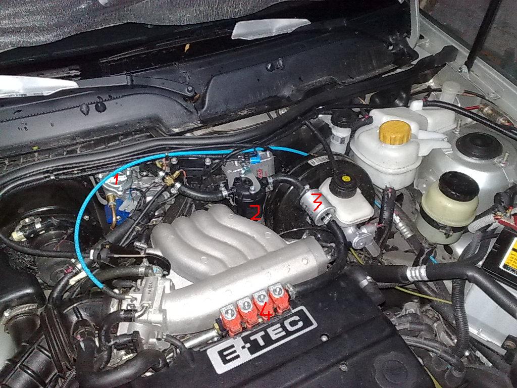

если бы у тебя забился газовый фильтр,то нехватка газа была бы.на полном ходу нехватало газа и машину бы просто дергало.фильтра здесь ни причем.у меня вот такой стоит болт регулировочный.см фото.
Санек,так у тебя второе поколение - вот болт и стоит.

смотрел фото,но можно по ближе,очень плохо видно! не пойму,что это у тебя?можешь обьяснить.я стрелками обвел.
1.фильтр жидкой фазы
2.фильтр-отстойник
3.фильтр тонкой очистки
4.газовые форсунки
2.фильтр-отстойник
4.газовые форсунки
А разве в отстоинике нет фильтра?Красиво газовое оборудование смонтировано,приятно посмотреть..А какая длинна шлангов от форсунок до врезки в коллектор в таком положении?А то у меня спрятаны снизу ни посмотреть ни покрутить.
