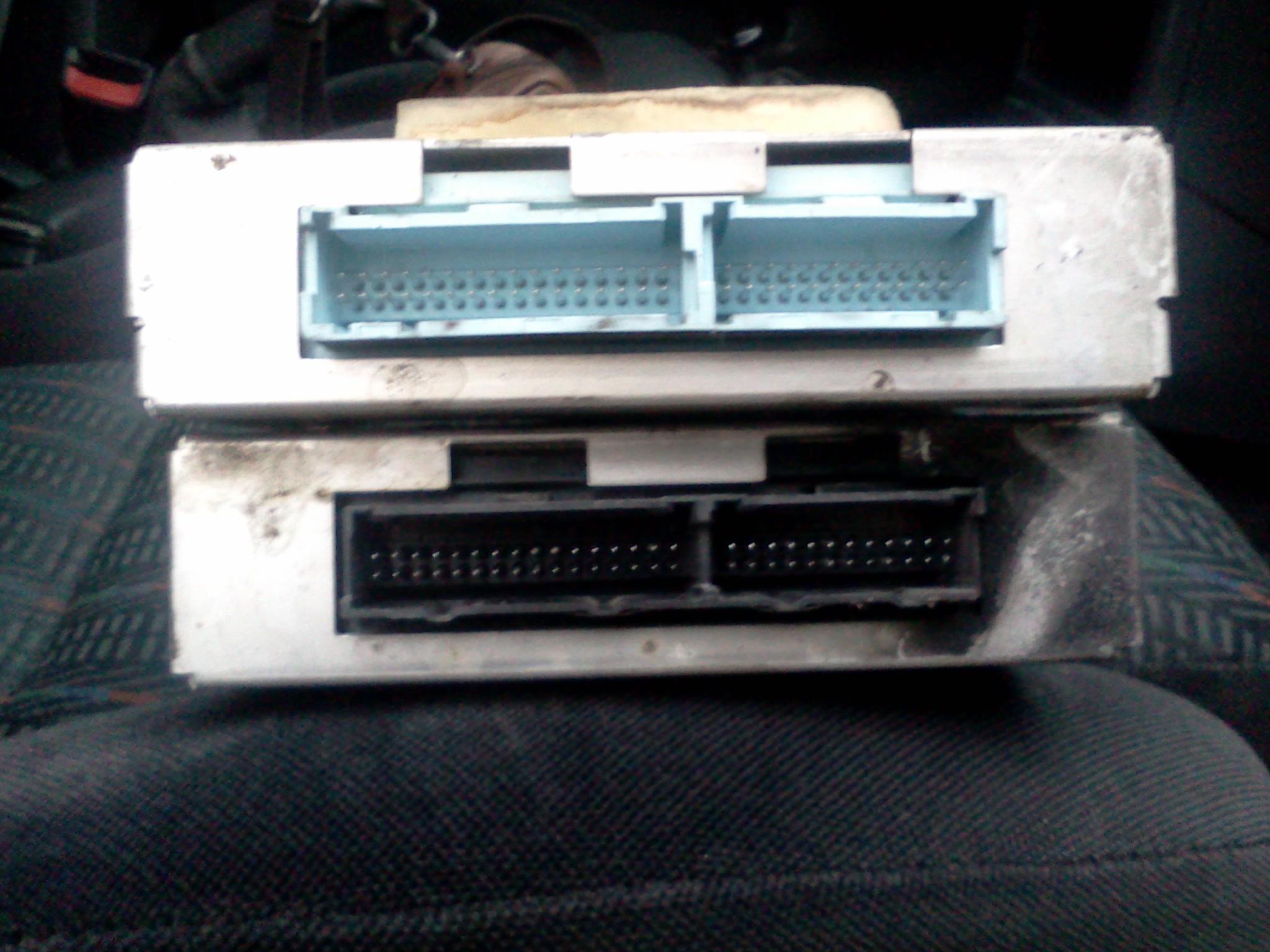

Короче у меня нет никаких там перемычек, у друга кстати тоже нет, машинка 97 года. И прикол в том что у нас мозги даже разные((( А года одинаковые. Суть моей проблемы в том, что его авто едет порезвее. К тому-же мое не едет больше 160, при чем при нагрузке кондером скорость не падает. На фото мои мозги и его.

- - Anatoliy   Один для диагностики и второй для октанкорректора,...   29.10.2011, 10:09
- - traffic   На картинке - для диагностики. Фишка и есть ...   29.10.2011, 19:46

- - traffic   Перемычка вроде как подключается уже к разъёму ЭБУ...   3.11.2011, 8:36
- - WILL   чуствую придется открывать камасутру- и смотреть к...   3.11.2011, 8:51
|- - Cергей   Цитата(WILL @ 3.11.2011, 8:51) чуствую пр...   3.11.2011, 19:39
- - Anatoliy   Х3 и есть разъём октан-корректора. Если мозги запр...   3.11.2011, 21:55
|- - godzilla85   Цитата(Anatoliy @ 3.11.2011, 21:55) Х3 и ...   3.11.2011, 22:00
- - WILL   та я имел ввиду именно электросхему- ее уже выложи...   3.11.2011, 21:59
- - Anatoliy   Изучив мануалы на корейку и узбечку я ненашёл в ко...   3.11.2011, 22:15
