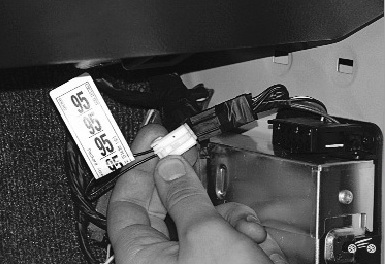

Приятель владеющий нексией сказал что для улутьшения динамики надо снять перемычку с пометкой 87 с БК (тот что под бардачком) - снял действительно динамика разгона улутьшилась.
Но как это скажется на двигателе в будущем?
Может производитель перестраховался от нашего топлива потому и поставил её!?

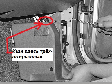

Посмотри ещё раз, не может такого быть.
сообщение 29.10.2011, 19:55
трехштырьковый обычно спрятан за декоративной прямоугольной заглушкой. Она есть на фото, чуть ниже стрелки.

- - Anatoliy   Один для диагностики и второй для октанкорректора,...   29.10.2011, 10:09
- - traffic   На картинке - для диагностики. Фишка и есть ...   29.10.2011, 19:46
- - WILL   он самый   30.10.2011, 8:53
