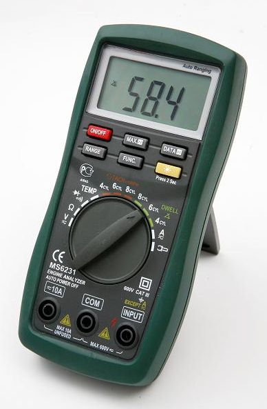

- - Zhest'   А мне на Новый Год 2010 подарили такой: http://www...   2.8.2011, 21:48
- - Puric   Ну это все меряет отец, он еще когда не на пенсии ...   3.8.2011, 9:15
|- - Zhest'   Цитата(Puric @ 3.8.2011, 8:15) У меня все...   3.8.2011, 9:39
