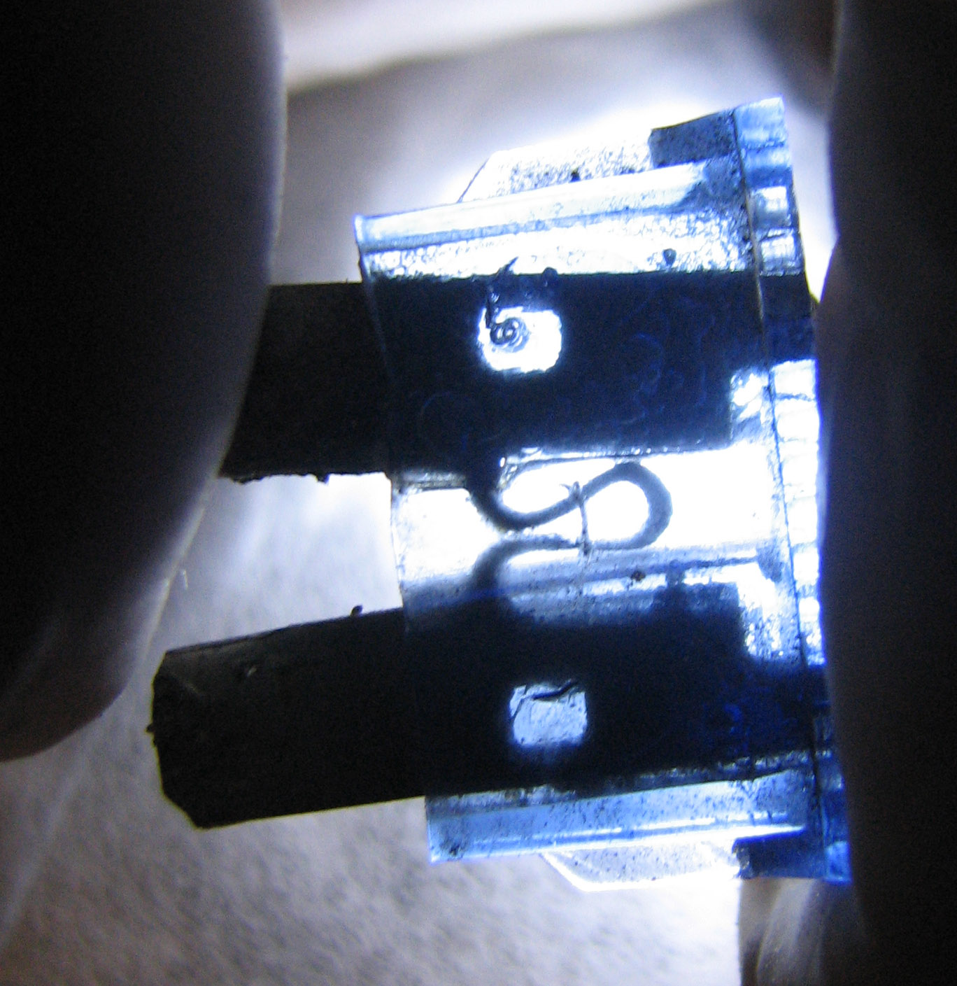

Там еще есть вопрос как он вставлялся. Если его вставили и котакт ушол в сторону и замкнул в точке обведенной кругом, то он и сгореть в принципе не мог даже. Вот и нашло слабое место, а может это произошло и после нагрева.
В том то и дело что там все отведено
Цитата(Valeriy @ 6.7.2011, 8:57) *
Чудес как правило не бывает ag.gif Греется там где нет контакта, где переходное сопротивление выше, судя по фото грелся нижний контакт
там и видно подгорел на краю гдне входит в гнездо.
Понял...был просто плохой контакт на гнезде, а не привышение номанально возможного сопротиваления??? Просто это на противотуманки стоит предохранитель, а поплавился так, после того как в морозы замерзла вода и позамыкала контакты на лампочках!!! Хотя наверно не замкнула, а просто был плохой контакт на клейме, заменю тогда весь разьем!!! Я просто клеймы подогнул почистил и все!!! Кстати предохнаритель рабочйи до сих пор)))
