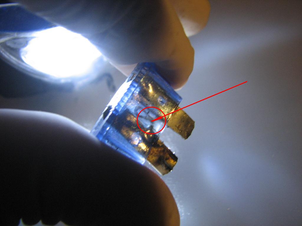

Чудес как правило не бывает ag.gif Греется там где нет контакта, где переходное сопротивление выше, судя по фото грелся нижний контакт
там и видно подгорел на краю гдне входит в гнездо.
Согласен насчёт чудес, а вот фотку рассмотреть не удаётся нормально - потому и спросил где больше нагрелось/обгорело drinks.gif
Valeriy
Там еще есть вопрос как он вставлялся. Если его вставили и котакт ушол в сторону и замкнул в точке обведенной кругом, то он и сгореть в принципе не мог даже. Вот и нашло слабое место, а может это произошло и после нагрева.
В том то и дело что там все отведено
