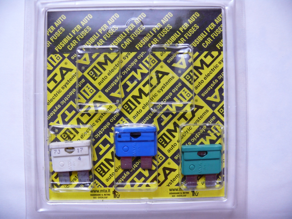

- - WILL   итак, после ночной езды в Крым. Не далее как вчера...   4.7.2011, 13:37

- - WILL   пока поставил непрозрачные- посмотрим что будет да...   4.7.2011, 15:32
- - traffic   Цвет/прозрачность предохранителя значения не имеет...   4.7.2011, 19:42
