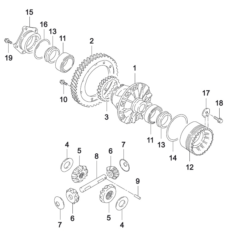

- - Anatoliy   Цитата(ЮРАН @ 22.1.2008, 0:02) На скорост...   22.5.2011, 6:59
- - Anatoliy   Определил что воет правый конический подшипник диф...   23.5.2011, 7:21
- - Anatoliy   Гул как мост в "Икаруса". Хочу заменить,...   25.5.2011, 7:39
- - Anatoliy   Осталось выяснить, нужно ли колоть КПП от двигател...   25.5.2011, 15:04

- - Anatoliy   Вопрос к знатокам: 1. Разобрал дифференциал, об ве...   3.10.2011, 8:09
- - Anatoliy   После обкатки 100 км. всё в порядке вот только под...   5.10.2011, 7:57
- - Hiss   а у меня на 2й передачи немного подвывает, на оста...   5.10.2011, 12:21
- - Anatoliy   Залил гель хадо, обкатал уже 400 км. перешёл на зи...   28.10.2011, 9:07
- - Anatoliy   Уже 2000 км., реветамилизант рулит, позавчера ехал...   13.12.2011, 19:01
