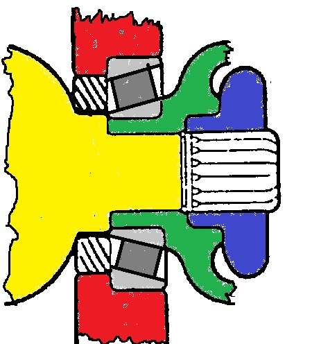

Определил что воет правый конический подшипник дифференциала а также стучат сателиты при перекатывании. В мануалах ничего по этому вопросу не нашел. Ничего не трогал только поменял масло и заменил прокладку.

- - Anatoliy   Определил что воет правый конический подшипник диф...   23.5.2011, 7:21
- - Anatoliy   Гул как мост в "Икаруса". Хочу заменить,...   25.5.2011, 7:39
- - Anatoliy   Осталось выяснить, нужно ли колоть КПП от двигател...   25.5.2011, 15:04

- - Anatoliy   Вопрос к знатокам: 1. Разобрал дифференциал, об ве...   3.10.2011, 8:09
- - Anatoliy   После обкатки 100 км. всё в порядке вот только под...   5.10.2011, 7:57
