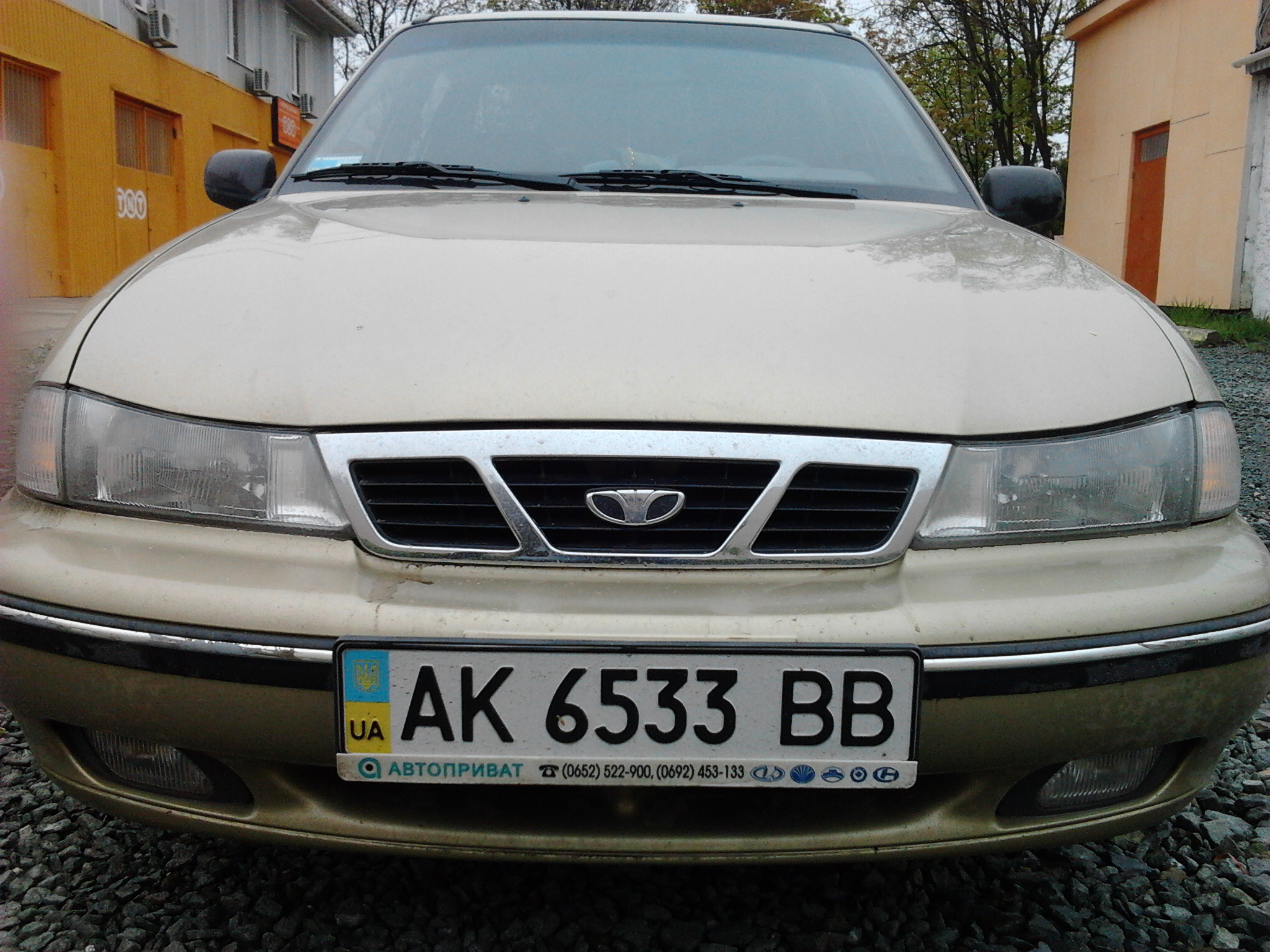

Всем привет! Фото с родной оптикой перед установкой прозрачных стекол и линз.

- - sdarker   Наконец-то чудо свершилось,вот фото как и обещал.....   7.5.2011, 17:14
- - Spliff   вот и фото как обещали. цена опустилась на сегодня...   7.5.2011, 20:29
- - sdarker   Вот вчера установили Линзы G5+ангельские глазки де...   8.5.2011, 10:06
- - sdarkerelder   Всем привет! Фото с родной оптикой перед устан...   8.5.2011, 10:23
