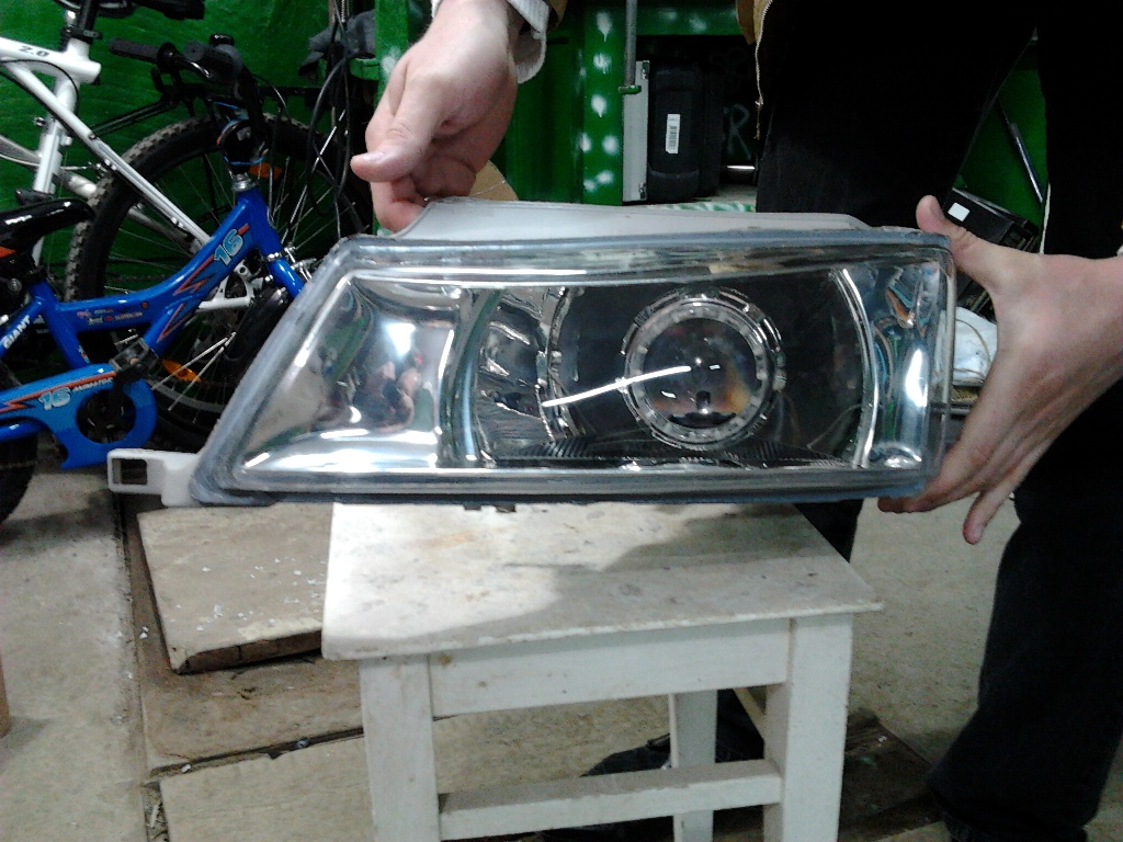

Хотел поделится как я инсталировал би-линзы 1-го поколения в Нексию.(прозрачным стеклом.)
Итак, был для начало куплен комплект би-линз.5000к.50м линза.с родними же блоками рожига.
И так были сразу закуплены китайские фары с прозрачным стеклом.
потом сняли родную оптику,так как хозяин был не доволен родной оптикой с установленым ксеноном этой же кстати фирмы,только 6000к.Свети не ахти shok.gif (страшно было с таким светом в туалет ходить ag.gif )
И так начали с прогрева китайской фары, 5мин. и стекло отпало самособой(герметика было в двух углах shok.gif )как оно само не отпало вовремя транспортировки.ужас.
в моем варианте хотел с двух фар собрать две,одну линзованую,вторую родную.тоесть перекинул с китайской фары отражетель и стекло на родную где есть электрокоректор(меньше гемороя).а на китайской оставить рифлёное стекло и родной отражатель.
при разборки родной оптики,оказалось что герметика было очень много,и стекло(в отличие от ланоса,пластик)хрупкое.пришлось поиграться в прямом случае,долговато.но оно того стоило.
удалив старый герметик на корпусе родн.фары,я перекинул отражателя,подключив тот же элект.коректор.установил линзу,зажав её гайкой заказаной с метала,так как родная изготовлена с силумина.для надёжности.(фото нет,но если надо скину)
а забыл мы до китайских фар ещё заказали китайские поворитники,прозрачные.
ну и собрав всё до кучи проверив,и выровнявши галочку без стекла,собрал всё в обратной последовательности.
Вот и собствено сама работа,ФОТО
ПРИНЕМАЙТЕ И ЖАЛУЙТЕ.
вариант и не самый худший.

фоты по поже сделаю када отрегулируют свет! напомните
Santino
визуально красиво получилось, для оценки света ждём фото.

sdarker, А действительно , что с зазорами ? Мягко говоря , не фонтан ! Посадка нарушена или из-за стекол? Вот на родной таких погрешностей нет !
sdarker
Первый блин как говорят комом,второй комплект уже будет как надо!
sdarkerelder
Да, это верно, первая пробная партия, вторая будет как заводская, тем более у левой фары нет зазоров(правая на фото),так как с левого родного стекла делали форму, а потом по симметрии делали правую, тем более стекло толще, чем пластик, немного не до тянули, следующая партия будет копией заводских, так как будет уже отливаться не по симметрии, а каждая отдельно. Москва не сразу строилась.

не знаю как светит, но выглядят линзы в узкой фаре - отвратительно!
Ну если родные выглядят лучше,то у тебя походу что-то со вкусом?
