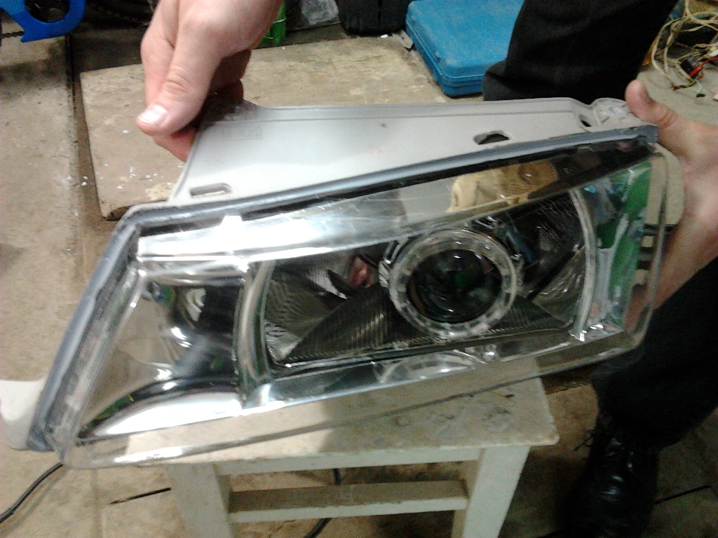

Всем привет.
Хотел поделится как я инсталировал би-линзы 1-го поколения в Нексию.(прозрачным стеклом.)
Итак, был для начало куплен комплект би-линз.5000к.50м линза.с родними же блоками рожига.
И так были сразу закуплены китайские фары с прозрачным стеклом.
потом сняли родную оптику,так как хозяин был не доволен родной оптикой с установленым ксеноном этой же кстати фирмы,только 6000к.Свети не ахти shok.gif (страшно было с таким светом в туалет ходить ag.gif )
И так начали с прогрева китайской фары, 5мин. и стекло отпало самособой(герметика было в двух углах shok.gif )как оно само не отпало вовремя транспортировки.ужас.
в моем варианте хотел с двух фар собрать две,одну линзованую,вторую родную.тоесть перекинул с китайской фары отражетель и стекло на родную где есть электрокоректор(меньше гемороя).а на китайской оставить рифлёное стекло и родной отражатель.
при разборки родной оптики,оказалось что герметика было очень много,и стекло(в отличие от ланоса,пластик)хрупкое.пришлось поиграться в прямом случае,долговато.но оно того стоило.
удалив старый герметик на корпусе родн.фары,я перекинул отражателя,подключив тот же элект.коректор.установил линзу,зажав её гайкой заказаной с метала,так как родная изготовлена с силумина.для надёжности.(фото нет,но если надо скину)
а забыл мы до китайских фар ещё заказали китайские поворитники,прозрачные.
ну и собрав всё до кучи проверив,и выровнявши галочку без стекла,собрал всё в обратной последовательности.
Вот и собствено сама работа,ФОТО
ПРИНЕМАЙТЕ И ЖАЛУЙТЕ.

- - Spliff   И так мой человек отказался полировать стекло,втор...   10.4.2011, 17:19

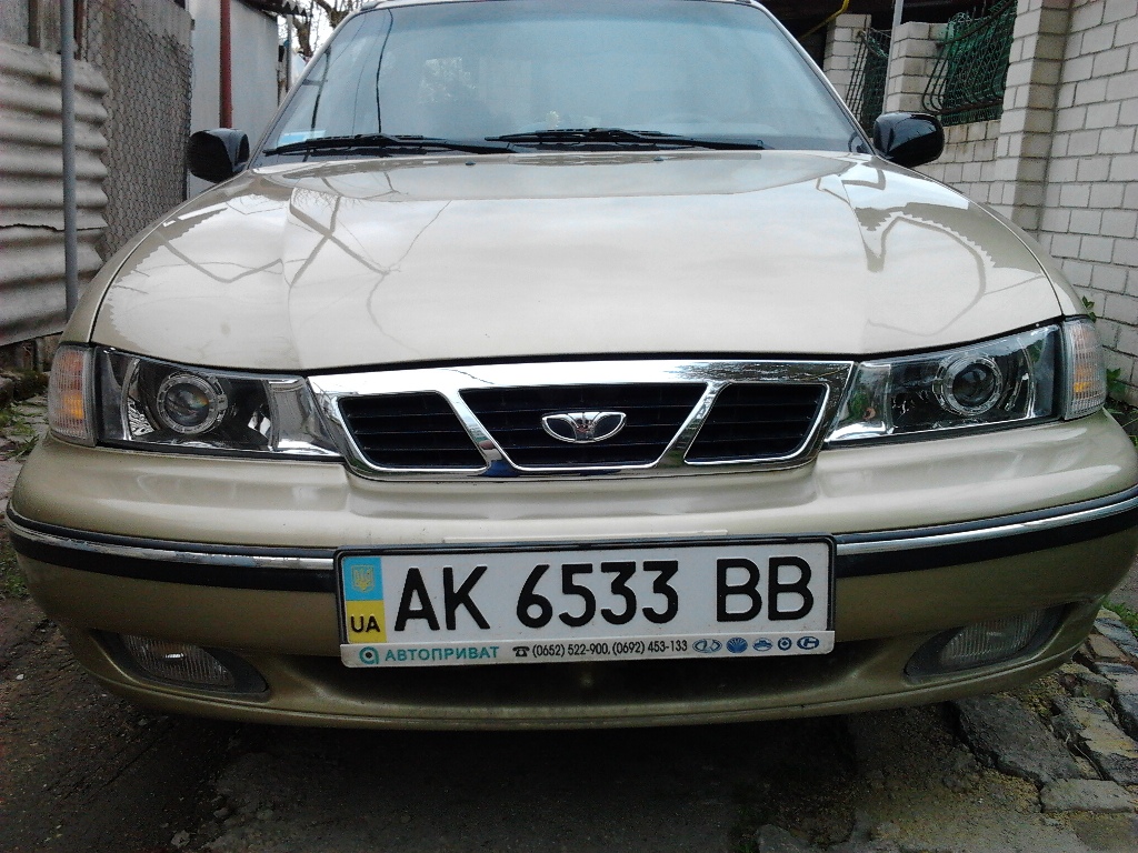

- - sdarker   Наконец-то чудо свершилось,вот фото как и обещал.....   7.5.2011, 17:14
- - Spliff   вот и фото как обещали. цена опустилась на сегодня...   7.5.2011, 20:29

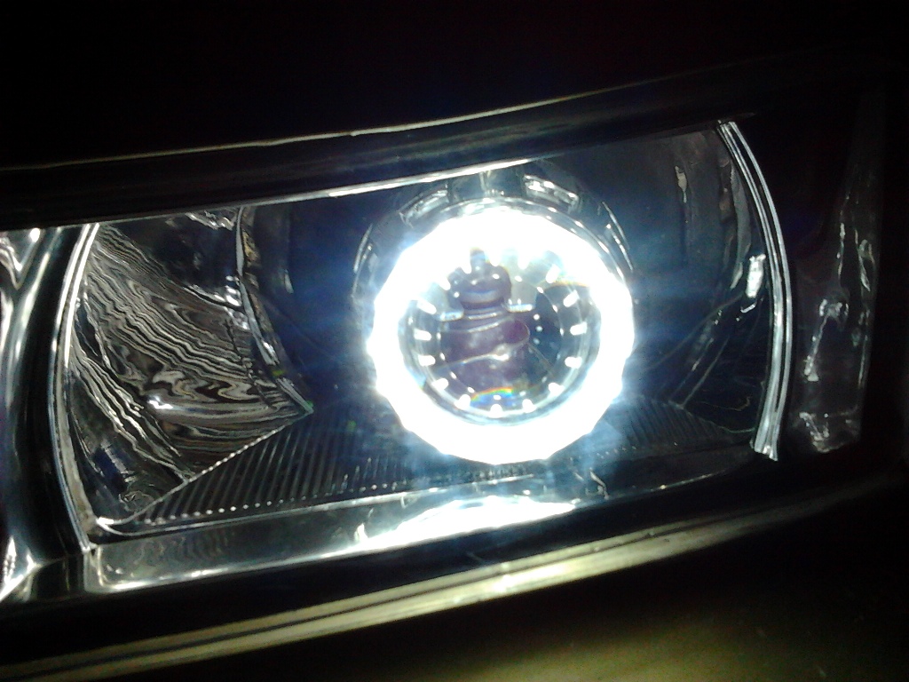

- - sdarker   Вот вчера установили Линзы G5+ангельские глазки де...   8.5.2011, 10:06

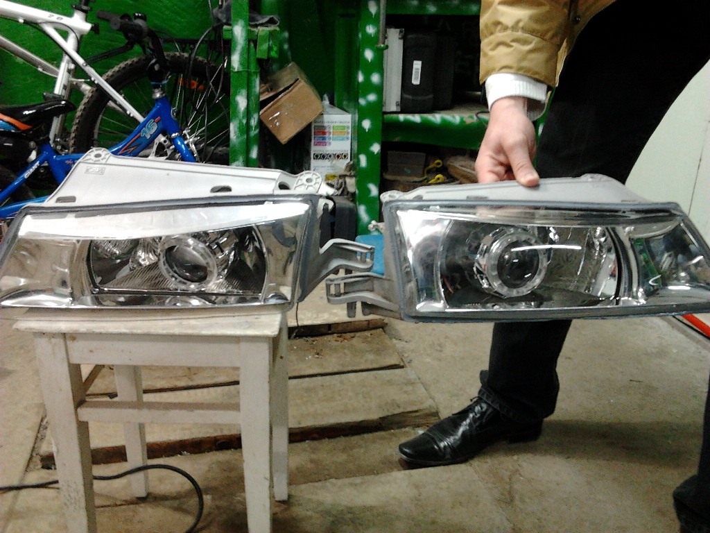

- - sdarkerelder   Всем привет! Фото с родной оптикой перед устан...   8.5.2011, 10:23
- - Lion   sdarker, А действительно , что с зазорами ? Мягко ...   8.5.2011, 10:25
- - sdarker   Первый блин как говорят комом,второй комплект уже ...   8.5.2011, 10:33
- - sdarkerelder   Да, это верно, первая пробная партия, вторая будет...   8.5.2011, 10:47

- - Zhest'   На прошлой неделе, в поездке по Крыму, была замече...   1.7.2012, 10:42
|- - Dissa   Цитата(Zhest' @ 1.7.2012, 11:42) На п...   3.7.2012, 5:56
- - Zhest'   Да, Dissa, смотрится симпотно..   3.7.2012, 7:27
