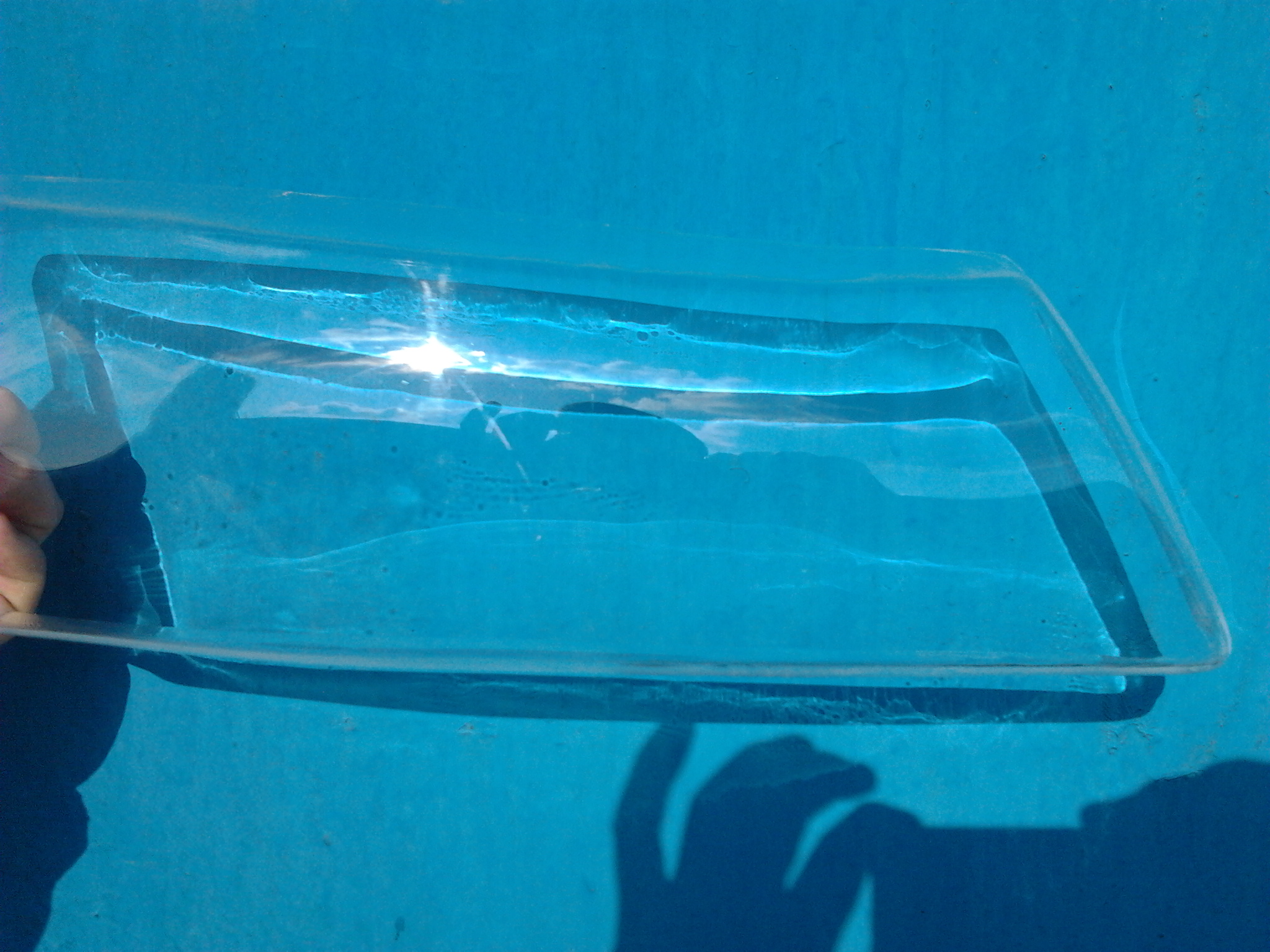

- - Spliff   И так мой человек отказался полировать стекло,втор...   10.4.2011, 17:19

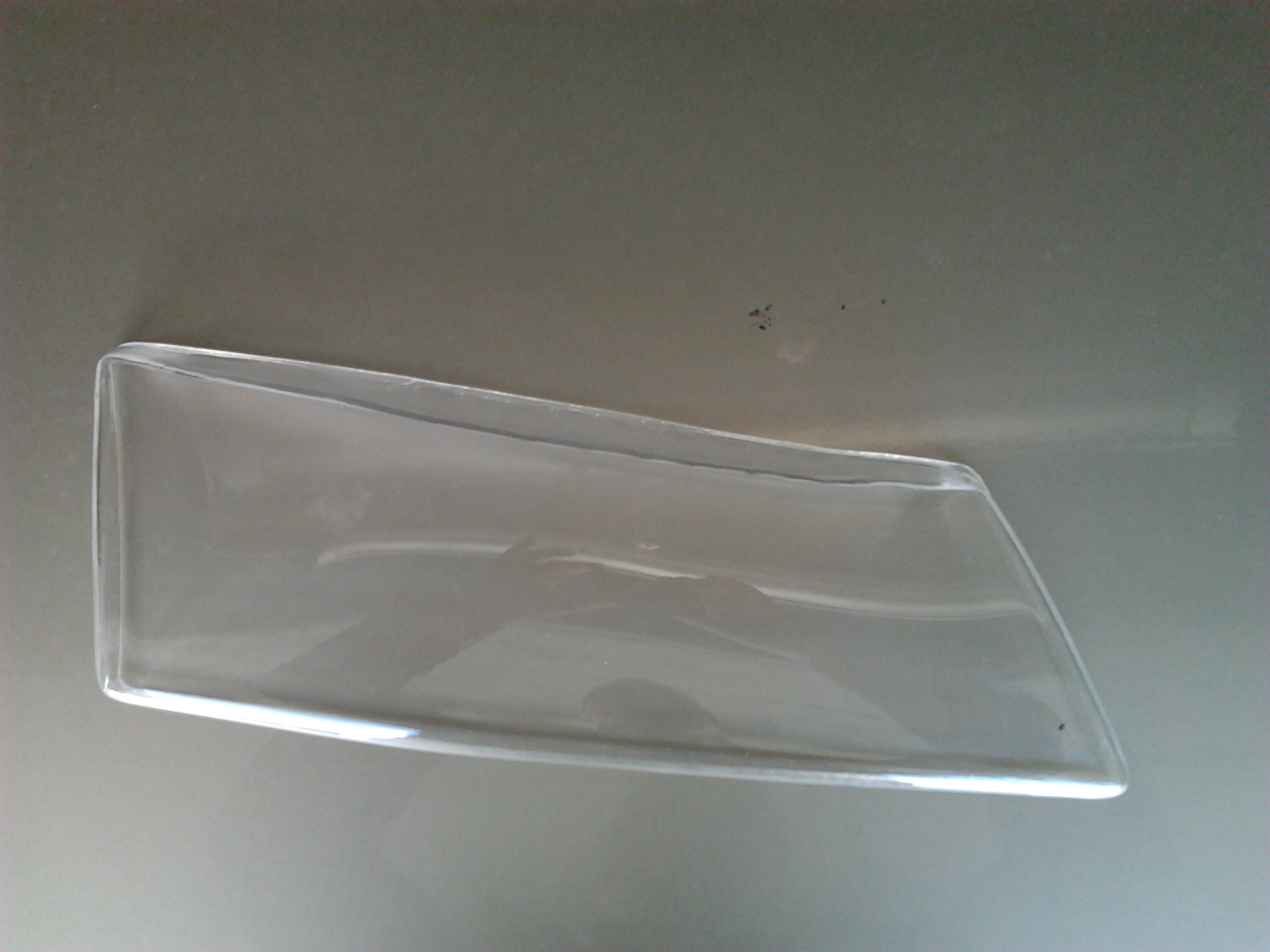

- - sdarker   Ребята нашел где отливают стекла за 500грн/пара в ...   10.4.2011, 18:51
- - Spliff   ждём фото?   11.4.2011, 12:21
- - Spliff   стёкла на нексию стоят 600грн.можно также заказать...   18.4.2011, 16:22

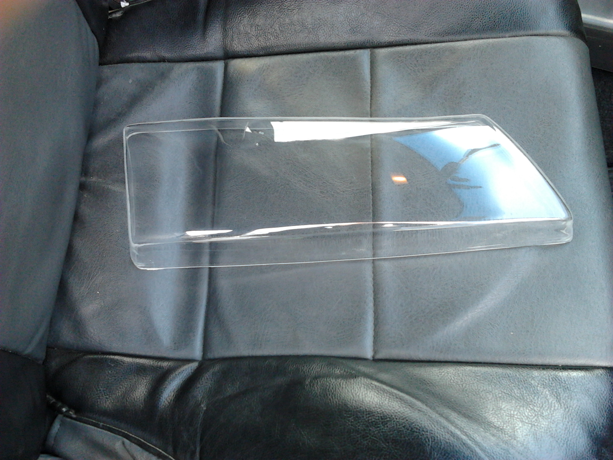

|- - sdarker   Фото будет через неделю,еду ставить линзы,сфоткаю ...   30.4.2011, 10:32
- - sdarker   Наконец-то чудо свершилось,вот фото как и обещал.....   7.5.2011, 17:14

- - Lion   sdarker, А действительно , что с зазорами ? Мягко ...   8.5.2011, 10:25
- - sdarker   Первый блин как говорят комом,второй комплект уже ...   8.5.2011, 10:33
- - sdarkerelder   Да, это верно, первая пробная партия, вторая будет...   8.5.2011, 10:47
- - sdarker   Если будет заказ на 3-комплекта стекол,цена по 450...   12.5.2011, 20:52
