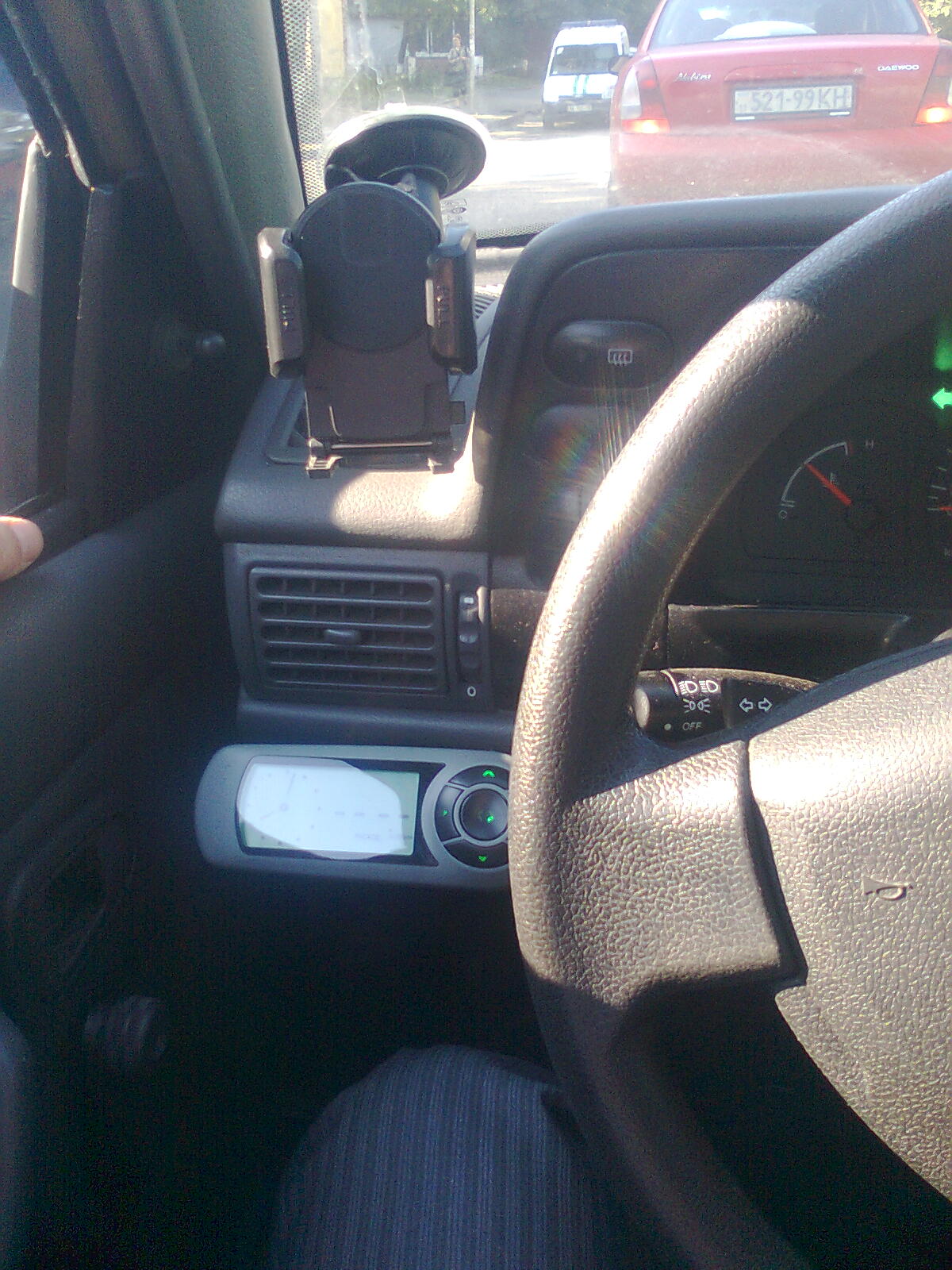

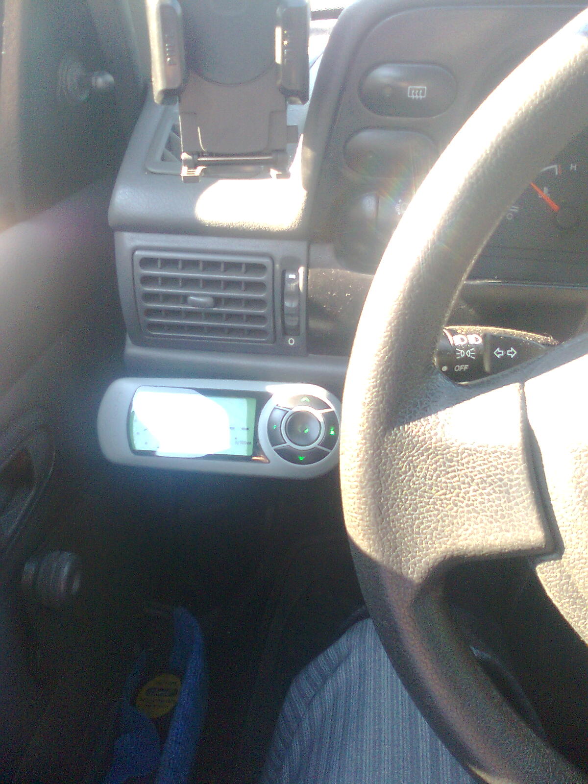

Отак я его прибабахал, правда поначалу аккуратно залазить в авто надо было

- - Васька   зафотаю свой-покажу хде расположил, может заодно и...   6.5.2011, 8:49

- - Васька   Отак я его прибабахал, правда поначалу аккуратно з...   6.5.2011, 9:17
|- - Zhest'   Цитата(Васька @ 6.5.2011, 9:17) Отак я ег...   6.5.2011, 9:53
|- - ромадим   Цитата(Васька @ 6.5.2011, 10:17) Отак я е...   6.5.2011, 11:12

- - Васька   так там же видите на фото еще и держатель телефона...   6.5.2011, 12:06
