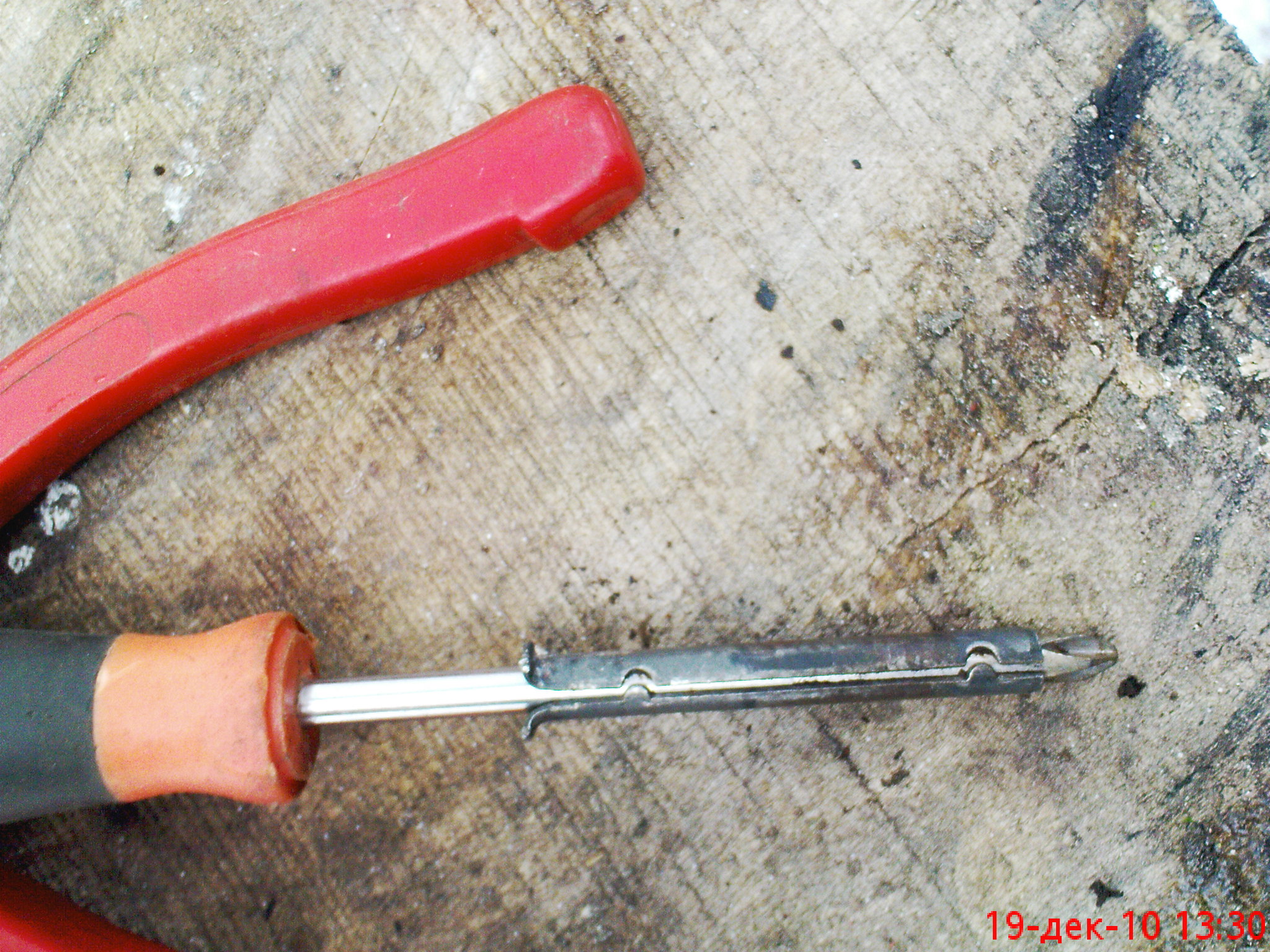

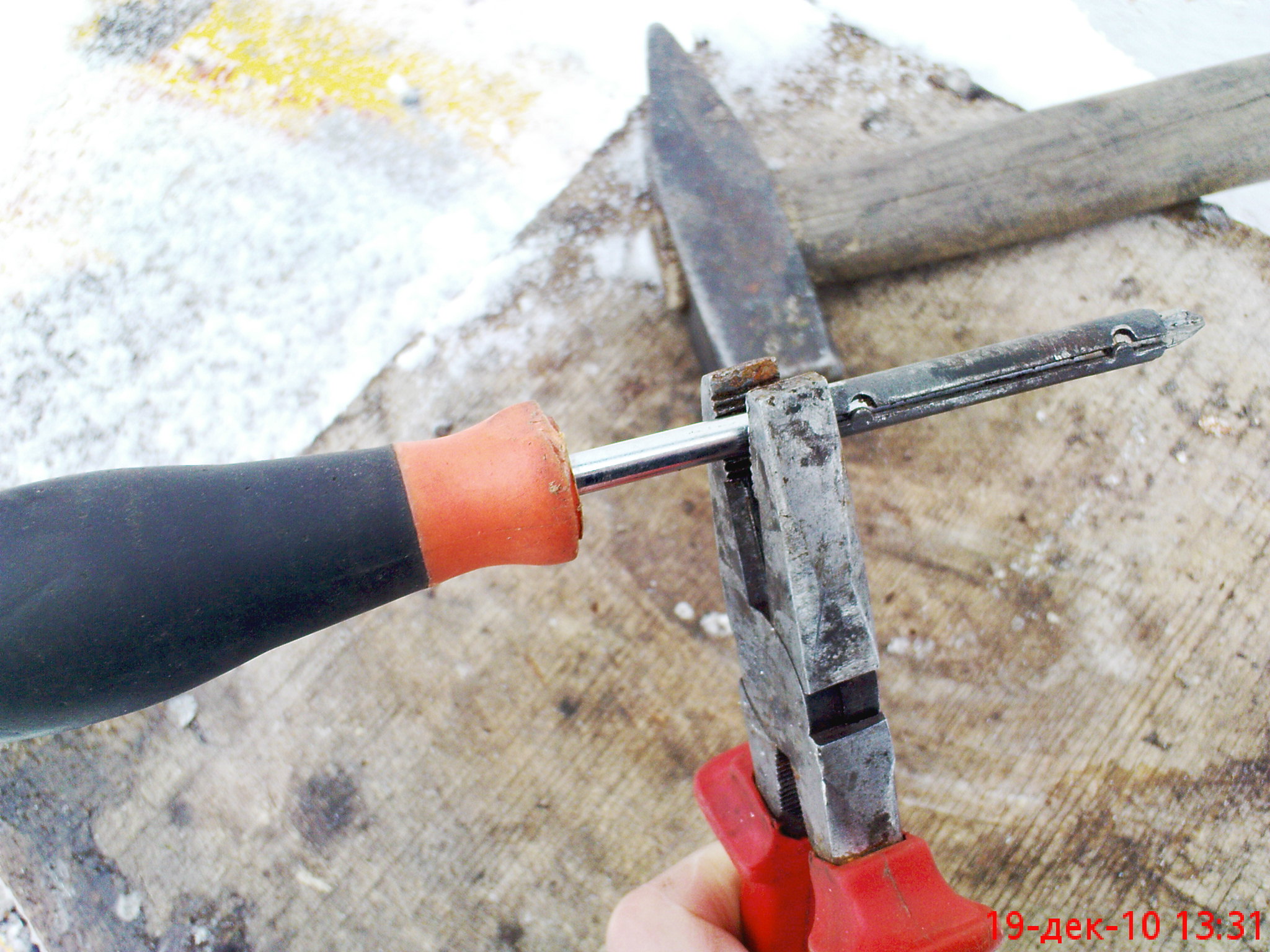

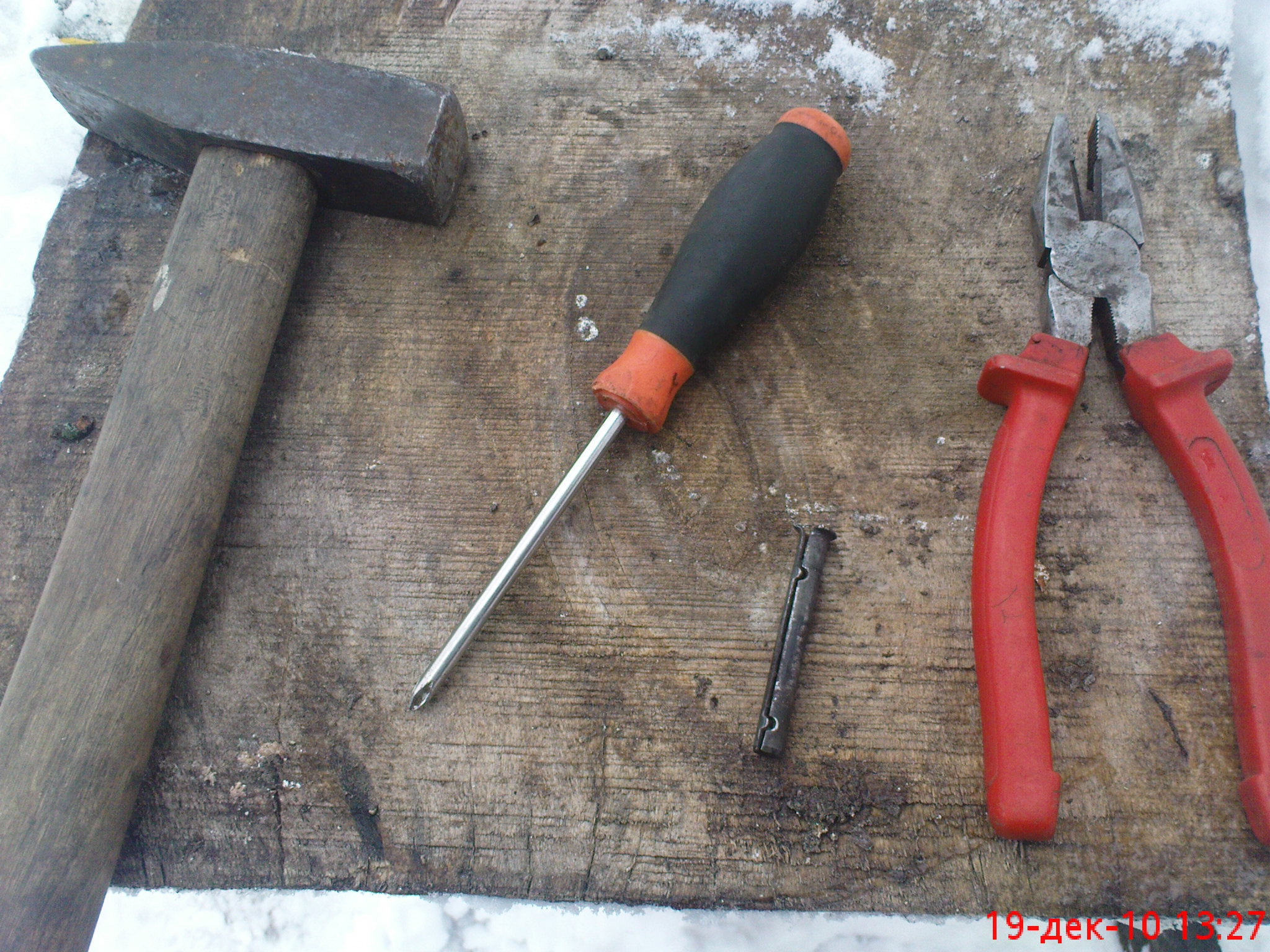

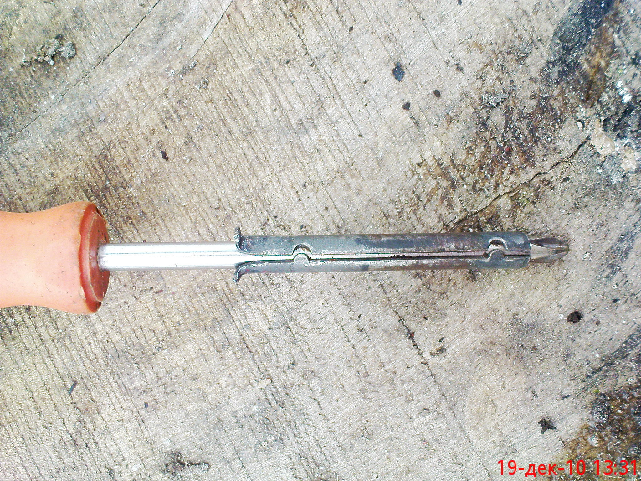

Я делал так:
- выбиваю палец (верхний или нижний без разницы);
- беру старую отвертку (крестовую) диаметром чуть большим чем внутреннее отверстие пальца
- вставляю отвертку в палец и забиваю ее в палец
- после чего беру пассатижи и выбиваю обратно отвертку
- смазываю палец и петли и окуратно забиваю
- провисания как и небело.
П.С. Метод работает, если нет большой выработки на петле двери и пальце.
