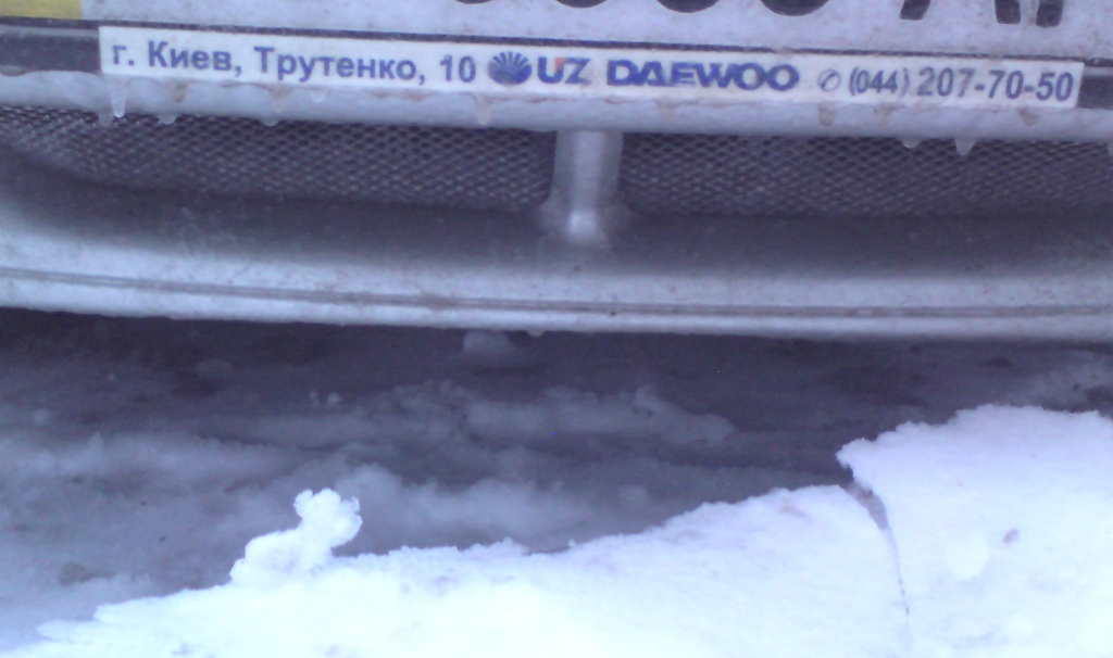

В пятницу ехал из Полтавы в Днепр и по трассе шел дождь при -5*С и тут же замерзал. Подъезжаю к Днепру и по бортовику гляжу, что температура ОЖ в районе 92-х градусов. Стал на первом светофоре на красный, глянь - уже 95. И поднималась до 98. Включил печку на всю, теипература упала до 90 градусов. На светофоре, опять рост температуры... Ну думаю, или термостат, или...
Когда, доехав до офиса, вышел и наблюдаю картину: вся морда машины в ледяной корке, а стоит сетка в бампере и в решетке радиатора, так и ее соты успели забиться льдом. На фото это видно, но это я еще щеткой немного прошелся.
Получается, чтобы печка грела отменно, нужно закрывать часть радиатора, т.к. термостат открывается и при езде по трассе, температура ОЖ в районе 77 градусов получается. Вот печка и работает слабенько...
У меня на Рено Клио, рабочая температура ОЖ была в районе 92-х градусов и печка грела отлично. А в Нексии, температура ОЖ невысокая + радиатор печки небольшой и получаем полутеплый салон...

- - Zhest'   В пятницу ехал из Полтавы в Днепр и по трассе шел ...   19.12.2010, 17:51
- - ромадим   Нужно проверить будет, что нибудь поставить! У...   19.12.2010, 19:06
- - Zhest'   Найти кусок черного пластика и установить. В глаз...   19.12.2010, 19:20
