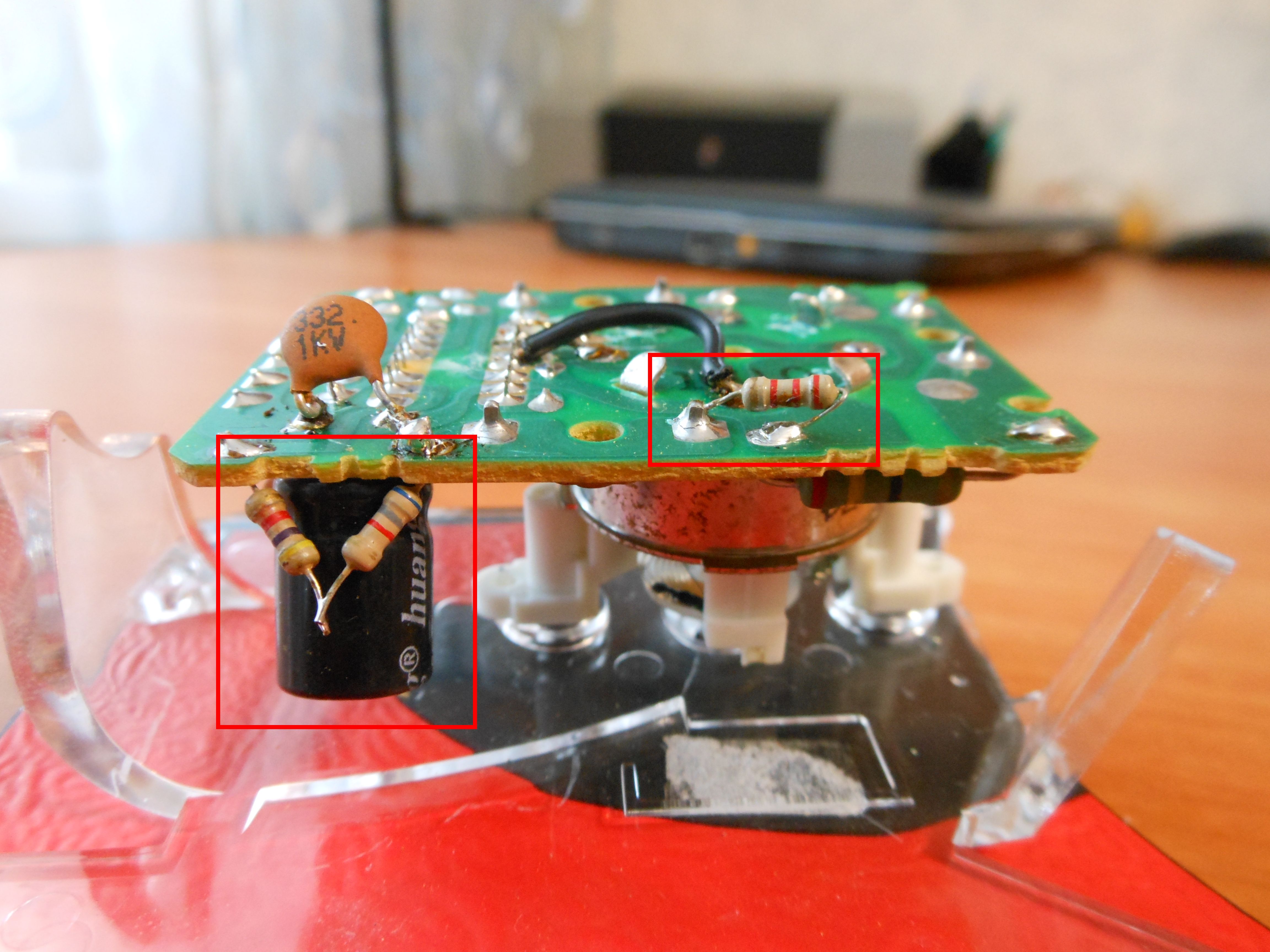

Подниму старую тему, свежее не встретил....
В общем пришла мне сегодня новая приборка с тахом, начитавшись форумов, сразу взял сопротивление, и полез подключать: 1. подключение без каких либо перемычек - все работает кроме тахо. 2. подключение с перемычкой "лампочка АБС" - все работает кроме тахо. 3. подключение с сопротивлением - все работает кроме тахо. Берем в руки тестер... начинаю вычислять что у нас подходит к тахо, а именно 3 провода. Первый плюс, Второй минус и третий, идет с эбу и положительный вольтаж меняется в зависимости от оборотов двигателя, все прозвонил - ВСЕ работает.... Вот теперь вопрос, а как прозвонить и проверить сам тахометр, если подать на него плюс и минус, а так же небольшое напряжение импульса то стрелка должна шевелиться, а у меня не двигается..... Вот теперь сижу и гадаю, то ли лыжи не едут........ Завтра приедет 8ми клапанная машинка, разберу посмотрю, может там что то не так как у меня, хотя не должно... Да еще, приборка не знаю с какой машинки(8 или 16), но явно корейская надписи все на иероглифах ))) Может такая не подходит на узбек мобиль... Ладно кто что посоветует??? Сообщение отредактировал Lignik - 23.4.2012, 20:03 |

Продолжу разговор сам с собой.... может потом почитает кто, интересно будет....
Сегодня поехал к товарищу на 8 кл ксюхе, подкидываем мою свежекупленую приборку - тахо не работает, добавляю сопротивление, и СТРЕЛКА ОЖИВАЕТ. т.е. определили - приборка рабочая, далее беру его приборку, несу к своей машине и подключаю - не работает, подкидываю сопротивление - заработало, т.е. с проводкой в моём автомобиле все в порядке. НО вот как сделать чтоб эта зараза(моя свежекупленная приборка), работала на моем авто, не понятно.......... ЕСТЬ спецы??? Сфотографировал все приборки ( эл. дорожки ), сейчас буду сидеть, изучать, сравнивать....... Сообщение отредактировал Lignik - 24.4.2012, 23:38 |

Короче привлек товарища более опытного в сфере схемотехники или электроники и ли как то так.... но в общем с переносным осциллографом....
Итог: признаю свою не правоту, ибо на тах действительно подается импульсный сигнал, а изменение величины напряжения было вызвано усредненнымы частотами. Вот.... И так же итог почему не работала приборка- необходимо было использовать сопротивление с номиналом менее 10 кОм. Опять же вопрос решен теоретически )))))) |

Рассказываю "по подробностям", как говорит Жорик Вартанов В приборке, вернее с разъеме, надо кинуть перемычку с контакта 14 на контакт 15( на фото, контакты + и Tacho), через резистор 2,2 кОм или через подстроечный резистор. Мне досталась приборка от N150, от 16-ти клапанной, но тахо не работал... Вернее, если запустить двиг и нажать на тормоз, то работает и если включить габариты - работает. Напомню, у меня 8-ми клапанная с трамблером. Покурил схемы, обсудил ситуацию с Dissa (Денис - молодчага!) и проделал данную процедуру. Все... Вона працює! У меня приборка с n100, и моя тоже n100. Можно попробовать съездить на радиорынок и купить переменный резистор от 2 к примеру до 10 кОм, но я не люблю делать лишние движения пока с точностью до 100% не узнаю что к чему. Всё это можно понять и согласиться с этим и после этого попробовать, но откуда брать сигнал на тахометр, если в проводке у меня нет этого провода который должен идти к приборке? эгеж хто сказал что на 8кл. с трамблером нет отсечки??? -брехня... у меня то отсекает... Откуда это известно что она есть в эбу? Просто я понимаю смысл установки ограничения по оборотам и отсечки если с завода не задумана установка тахометра, у вас есть тахометр установленный на заводе или если есть, сами его устанавливали? Я хочу тахометр подключить только лишь для экономной езды на 5400 оборотов на всех передачах движок работает в оптимальном экономном режиме и всё, больше мне тахометр ни для каких других целей не нужен. Я могу и ошибаться конечно, но на машинах без отсечки но с тахометром, двигатель просто будет работать в красной зоне оборотов что всего лишь незначительно сократит его ресурс, во всяком случае не в разы, но ничего страшного с ним не случится при условии что он исправен и не суррогат отработки вместо масла залит и в обобщая в целом в исправном техническом состоянии, а стрелку сильно вы не положите в красной зоне т.к. движок на это не расчитан. Ну а так та, если масло сомнительное и есть подозрения на проблемы в работе движка, то вообще лично я бы не советовал ездить на больших оборотах, ну скажем 3-4 тыс максимум, тоесть в щядящем режиме, в режиме "чтобы доехать до СТО"))) это если по уму, чтобы не положить двиг на кости. Вобщем-то слышно по звуку должно быть когда двиг должен работать нормально, а он на самом деле перенапрягается Ну а так, учитывая конструкцию движка, его просто невозможно раскрутить на большее количество оборотов чем рассчитана поршневая и валы, а так же не даст акселератор это сделать! Вобщем где-то здесь собака регулярно роется!)) Сообщение отредактировал Nexius - 9.4.2014, 11:09 |

... На 2 кОм мало. Я опытным путем поставил подстроечник на 3,3 и к нему прицепил еще 2 резистора по 1,6. Подстроечником регулировал потом правильность отображения оборотов (смотрел по БК).Но, если уверен на все 100%, что все правильно, - попробуй резистор на 2кОм между + и тахо. Кому интересно, почитайте: http://www.drive2.ru/l/3406455/ -------------------- Всем все прощаю, пока не придумаю, как отомстить...

На 2 кОм мало. Я опытным путем поставил подстроечник на 3,3 и к нему прицепил еще 2 резистора по 1,6. Подстроечником регулировал потом правильность отображения оборотов (смотрел по БК). Кому интересно, почитайте: http://www.drive2.ru/l/3406455/ А с какой машины у тебя щиток и какая распиновка в колодке была? |
