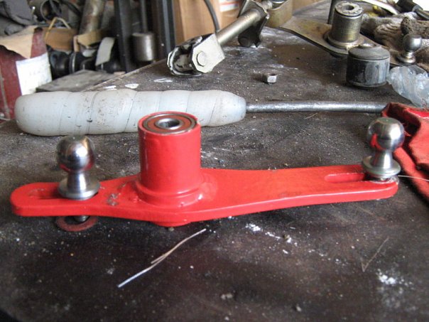

Я себе поставил короткоходную кулису - стало просто БОМБА avt07.gif я ставил регулируемую, хочешь можно сток выставить, хочеть длинее стока, а хочешь очень короткую можно сделать! ход можно уменьшить от 1-й до 2-й передачи до 3см будет! я себе выставил 5см! стало ОООоочень приятно ездить!
А туго включаеться ,когда кулиса как стоковая - на капроновых втулках! у меня кулиса на подшипниках! правда тоже немножко давить нужно, но зато передача заходит аж с щелчком smile.gif как на субару smile.gif
На фото в правом верхнем углу стоковая кулиса видна, на втулках!

спасибо, понял намеки, можно и самому такое сотворить, но есть небольшие вопросы:
1. подшипник это хорошо, но вот внутреннюю обойму нужно зажать! каким образом зажал? конструкция родной вилки под вертолет не позволяет, тоже нужно переделывать или просто вставил ось?
2. если быстро переключать успевают ли синхронизаторы отработать?
3 сколько прошло км после установки данного девайса и не хрустит сейчас после пробега?
у меня родная кулиса переключается легко и четко, а вот может после переделки подшипники дадут эффект облегчения.

Ничего не переделывал, только шайбы поставил, что-бы подшипники не зажимало!
всё отлично переключаеться и ничего,нигде не хрустит!
пока мало проехал, где-то 1000км

Это очень дорого! и тем более на втулке будет под нагрузкой передачи включаться!
Можно сделать и самому, нужна сварка и болгарка! нужно отрезать одну часть и удлинить ее!

Сделал себе - теперь рука в магнитофон не упирается.Включается всё легко.Сдвинул шарнир на 11мм.Можно было ещё мм3-4,больше не получится.Только удлиннять в другую сторону.
Полез,потому-что начала скрипеть - при сборке положили ОЧЕНЬ мало смазки в шарниры и порвали резиновое уплотнение на капроновой втулке.
На фотке включена 5-ая передача.
