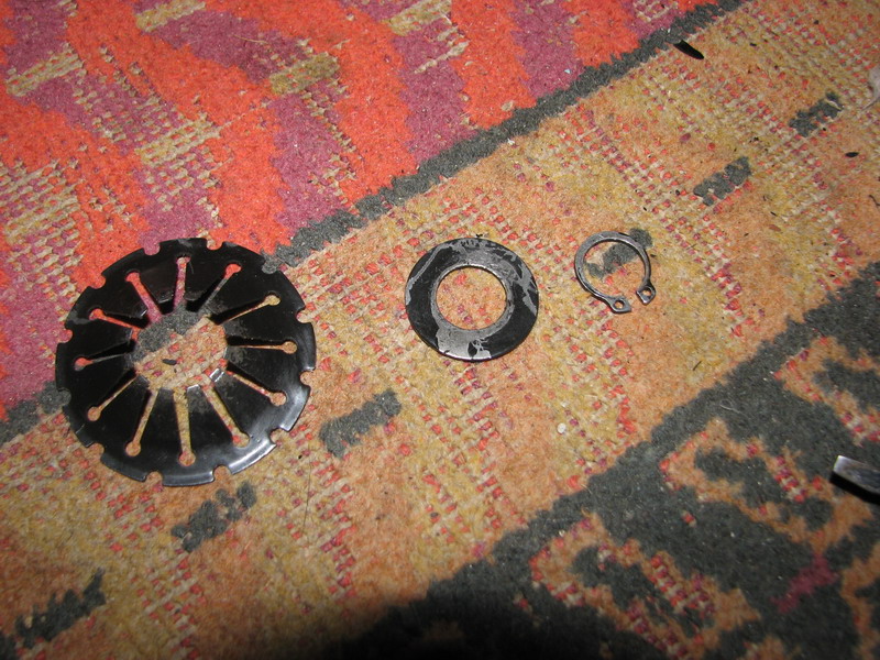

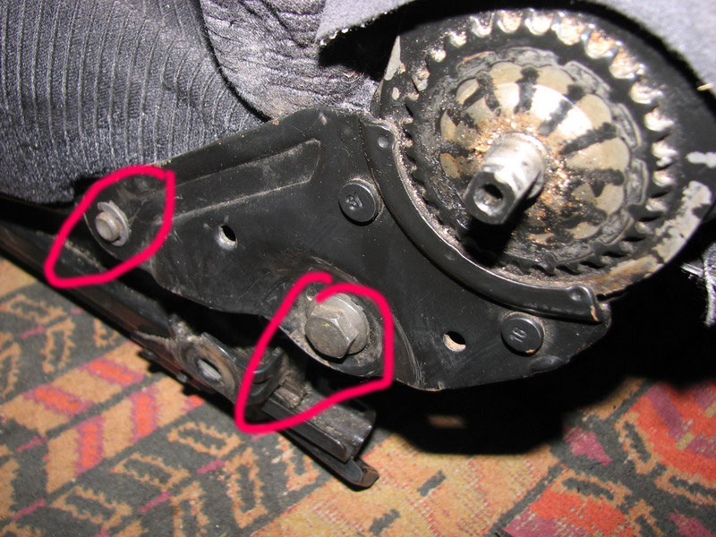

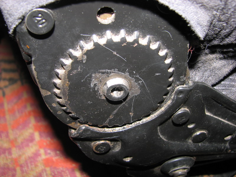

Вообщем вот приблизительно что пытался сделать:
Снял колесо котороя крутят для наклона спинки и получил ФОТО1, с увиденного снял то что на ФОТО2 (стопорная шайба и пару шайб) и получил то что на ФОТО3. с обратной стороны оси тоже снял стопорную шайбу ФОТО4, но ось не вынималась и так и оставалась на месте(((. Нашел только возможность открутить спинку сняв 1 контр шайб1 и болт на 15))) ФОТО5 с противоположной стороны была только контр шайба и крючок-защелка...

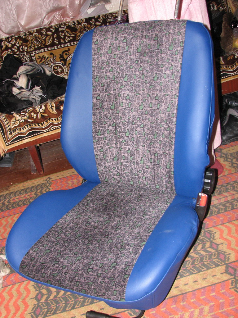

И вот еще фото с перетянутыми сиденьями...еще раз СПАСИБО ЖЕСТЬ за сиденья классные. Просто подарочной цены))).
Фото после перетяжки сидений..

Эти две шестерни вращаются четырёхгранным валом,который проходит внутри трубы,приваренной внизу каркаса спинки,по краям.
Когда отрывается одна из сторон,обычно ведомой шестерни,низ спинки расходится в стороны и четырёхгранник проскакивает.
Нужно задрать обшивку вместе с паролоном до половины - всё будет хорошо видно.
Вал вставляется при сборке каркаса изнутри - так его не вытащишь.

Ага, вал я видел....И мне просто нужно снять оббивку и прокрутить 4 гранный вал (там помоему я видел 4-гранный в основании) для одной из сторон. Но все там приваренно. Но мне Жесть посоветовал просто силой выгнуть каркас назад....попробывать....ну вроде получилось....
