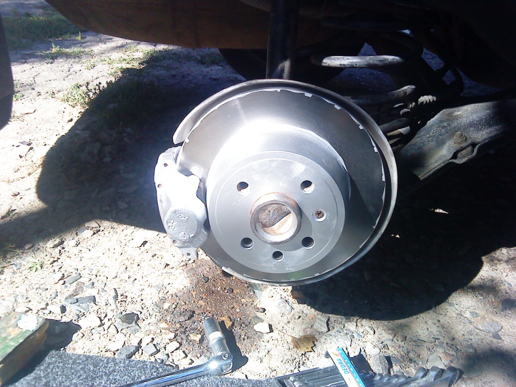

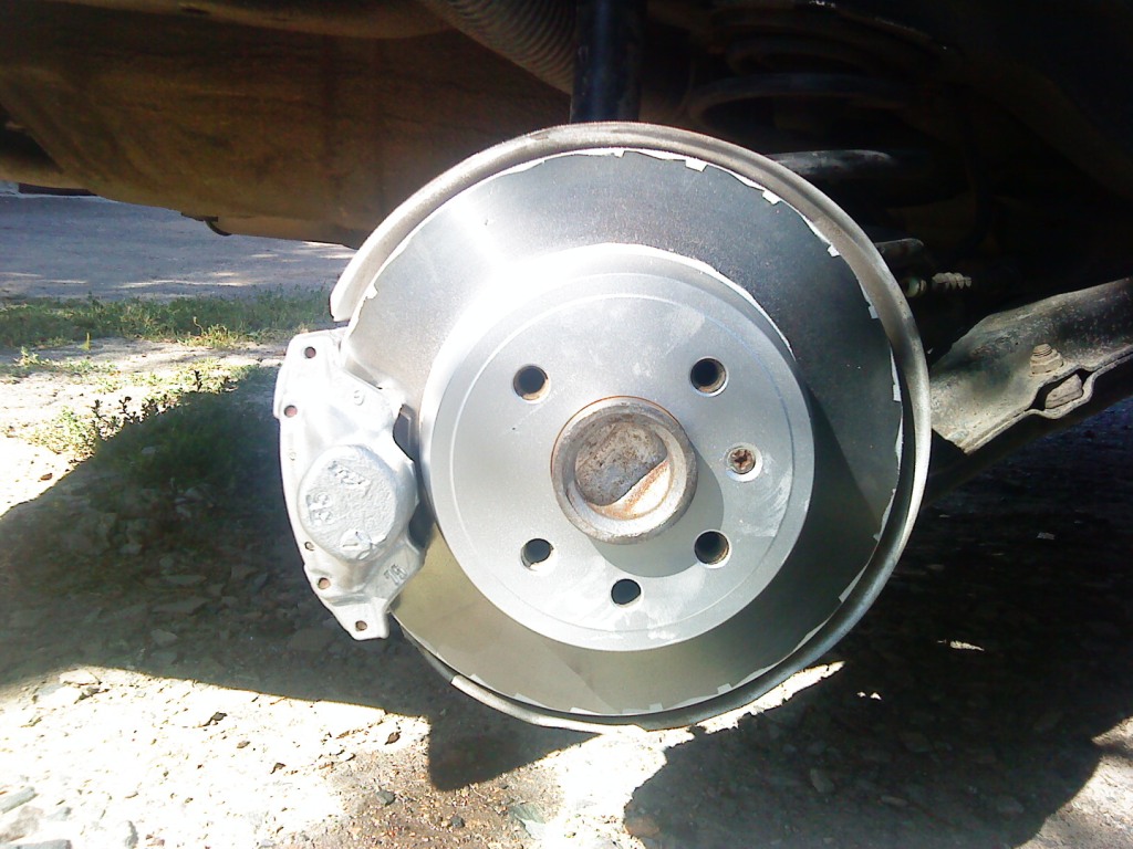

После недолгой езды с барабанными тормозами, были куплены ЗДТ от Опель Вектры А 2.0 Именно от 2.0, потому как, даже на 1.8 стоят барабаны.
Итак, были куплены только ступицы в сборе с суппортами, торм.дисками, колодками и колодками ручника. После небольшого окрашивания термостойкой краской, все это было установлено на авто.
Родных трубок хватает, их можно выгибать, но аккуратно, чтобы не перегнуть и не повредить. Иначе, прийдется менять трубки.
Пошагово, все работы расписаны по адресу: http://www.daewoo-club.rnd.ru/viewtopic.php?t=43
Доводка штатного ручника описана тут: http://www.nexia-club.ru/forum/topic/19.htm?270
Не забудьте про прокачку тормозной системы!!!
Проверял на асфальте присыпанном песком, сразу срабатывают передние колеса, а затем задние. Все как и полагается и ничего не перетормаживает.
После установки и притирки колодок к дискам, скажу: это просто супер! Если есть возможность, ставьте ЗДТ и наслаждайтесь не только ускорением, а и замедлением biggrin.gif
