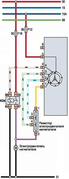

Хотя теперь интересно что перестали работать переключатели скорости печки, хотя проводку и печку не трогали. Работает только 4-я скорость.

Цитата(LUXEON @ 1.3.2017, 12:02) *
...перестали работать переключатели скорости печки, хотя проводку и печку не трогали. Работает только 4-я скорость.
Посмотри предохранитель F12
Спасибо, но кажется работает. Хотя я с электрикой плохо дружу. У меня ещё сигнал (гудок) не работает, так что думаю как раз в элёктрику съезжу и покажу ему ваш комментарий, может лучше поймёт и исправит.

Если лазили в кожух печки, ищи там корень проблем.
