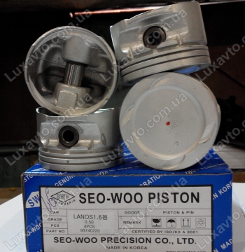

Собираюсь заменить поршня с выемкой на поршня с вытеснителем. Двигатель 1,5 16кл. Соответственно переход на 95 бензин. Стоит ли это делать ? Какие будут мнения.

Поршня с такого же двигателя А15МF . Их ставили корейцы на Нексии и Нубиры. Там СЖ было 10,2. А на узбецких, поршня с большими выемками и сж 8,6. Соответственно бензин можно лить 86-й.

фото

Суть в тому , що літом в моєму двигуні розбило шпонку КВ. Ну і трохи клапана постукали по поршнях. Я купив інший блок з поршнями та замінив. Тепер хочу відновити свій двигун. Купив новий КВ і хочу заказати нові поршня. Мій двигун працював набагата тихіше. Цей трохи шумний. Коли шукав поршня ,то наткнувся на поршня від Есперо з маркіровкою 15К під 95 бензин. На Узбецькі Нексії йдуть 15D. Тому і задумав поставити поршні з Есперо.
А можно ссылку на эти поршня.
