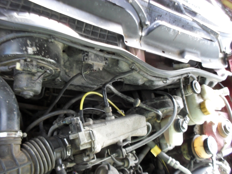

у меня малость подругому подключено. шланг №4 подключен к датчику, шланги № 2 и 3 уходят кудато под аккумулятор, при этом все работает нормально (кроме вакуумного привода). могу сделать фото. Когда найду шланг вакуумного привода не представляю куда его подключить.
сообщение 13.5.2016, 22:25
3 і 7 і повинні йти в район акумулятора. А от датчик краще приєднати окремою трубкою, то 4 через трійник з вакумним підсилювачем гальм і буде брехати датчик про тиск...
До того ж а де поділася четверта трубка?

Ну вроде частично разобрался, что воздух на заслонки был не подключен. По совету подключу его на тройник с тормозами. Только вопрос кудаже тогда подключить датчик т.к. трубки 1 и 2 уходят кудато в ж...у и тройничков нет.

под шлангом вакуумного усилителя тормоза штуцер есть. сейчас туда подключен датчик. Судя по трубочке которая идет к датчику - она из 2х частей соединена резиновой муфтой. т.е. я так понял горе механики не знали про вакуум под жабо и прихерячили трубку к датчику. Только куда теперь датчик подключить? вместо трубки 2(на моем фото)? для чего эта трубка и куда она идет?, не испорчу я что-небудь? или вместо трубки 1? можно ли все проверить методом тыка?

в том то и проблема, что штуцера 4 а шлангочек 5 (1 желтого цвета вверху, уходит в сторону аккума. 2 черная внизу, туда же уходит. 3 шланг вентиляции - толстый черный посредине. 4 шлангочка на вакуумник, пойдет от тормозного усилителя, 5 шлангочка датчика ). на первом фото видно, что датчик висит под жабо со шлангочкой. я ее вставлю в штуцер где стоит шлангочка 2, а куда эту шлангу девать? подключать через тройник? для чего она и куда вообще подключена?

http://www.parts66.ru/manuals/?mbrid=10&trid=8394
П.3.7.
А. ВАКУУМНЫЙ ШЛАНГ РЕГУЛЯТОРА ДАВЛЕНИЯ
В. ШЛАНГ ТОРМОЗНОГО УСИЛИТЕЛЯ
С. ВАКУУМНЫЙ ШЛАНГ РЕСИВЕРА КОНДИЦИОНЕРА ВОЗДУХА
D. ВАКУУМНЫЙ ШЛАНГ БАЧКА
Е. ВАКУУМНЫЙ ШЛАНГ ДАТЧИКА ДАВЛЕНИЯ ВО ВПУСКНОМ ТРУБОПРОВОДЕ
F. ШЛАНГ ВЕНТИЛЯЦИИ КАРТЕРА
G. ПРОДУВОЧНЫЙ ШЛАНГ БАЧКА
ШЛАНГ/и/ БАЧКА и есть твой абсорбер. /уходят под акб/

Все разобрался! у меня была подключена трубка 2 (на моем фото) не туда. я ее присоединил к выходу G. и все заработало! двигатель зазвучал по-другому, на холостых не троит, машина не дергается, по расходу бенза пока не засекал, но думаю уменьшится, и обдув работает.
Всем спасибо за помощь.
