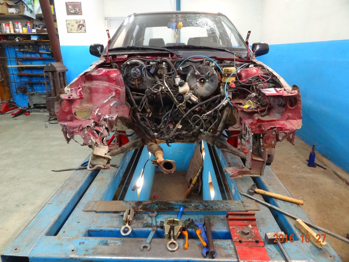

всем привет. нексий в ремонте было очень много. и будет еще больше. сейчас делаю очередную. вопросы приветствуются. с удовольствием отвечу.
ну и видос с повреждениями.
Сообщение отредактировал виталий каховка - 28.10.2016, 20:35

кузов вчера вытянул, жду крыло для замены.

спасибо. на нексию завтра утром приходят запчасти, так что завтра опять начнется ремонт.

продолжается ремонт:

крыло на месте:

закончена работа с нексией.

Закончил! завтра в малярку.
