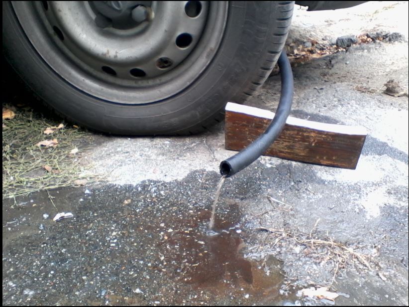

Была найдена причина, подзабит был радиатор печки. Как определил, если обхватить подводной патрубок, припекать начинает спустя 2-3 сек. Когда обхватил рукой выводной патрубок, припекать так и не начало. А так на первый взгляд, температура этих патрубков одинаковая. По версии радиатор печки забился от ржи с блока двигателя.
З.Ы. Все таки пришлось покалхозить. Нужно было поровнее выставить, но делал по быстрому, работает.
