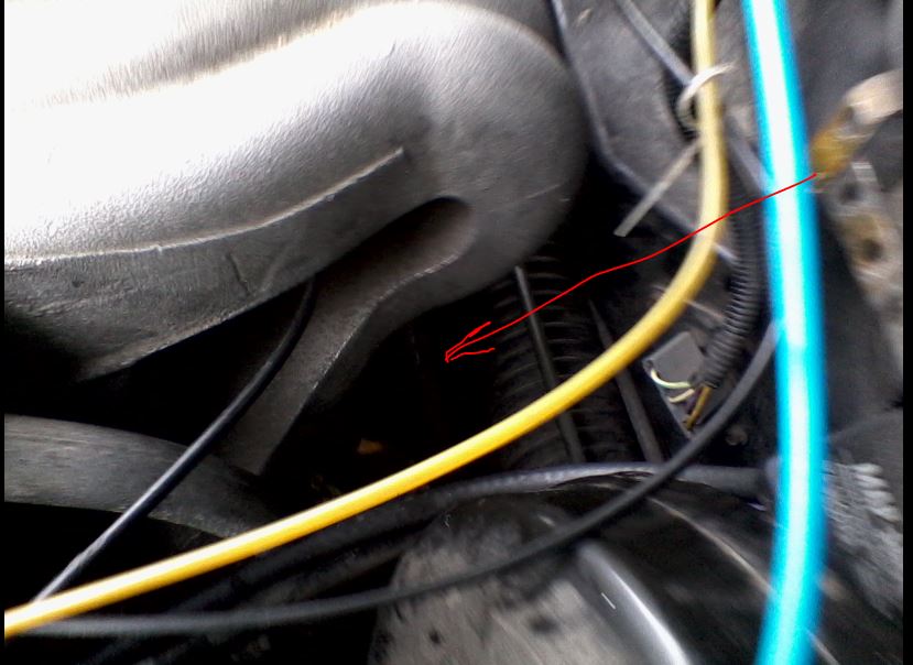

Проверил тросик перекл. температуры, он в порядке. Нашел отломаное крепления вакумника перекл. потоков воздуха. Сломано оно не просто так, при перекл. вакумник ходит туда сюда. Нет смысла колхозить новое(т.к. крепл. одно целое с корпусом печки), все равно будет ломать. Висит на рычаге и патрубке, работает нормально.
На шкале темп. есть две точки, стрелка стоит на против нижней точки. Я так понимаю, должно стоять между точек!? Не догревается двиг., кто виноват, термостат, датчик темп.?

Была найдена причина, подзабит был радиатор печки. Как определил, если обхватить подводной патрубок, припекать начинает спустя 2-3 сек. Когда обхватил рукой выводной патрубок, припекать так и не начало. А так на первый взгляд, температура этих патрубков одинаковая. По версии радиатор печки забился от ржи с блока двигателя.
З.Ы. Все таки пришлось покалхозить. Нужно было поровнее выставить, но делал по быстрому, работает.
Хай служе!
Як чистив радіатор?
А з приводу вакумного актуатора - в мене також відламався - прикрутив оцинкованим кутком з епіцентру (з кучею отворів) до металевої перегородки.
