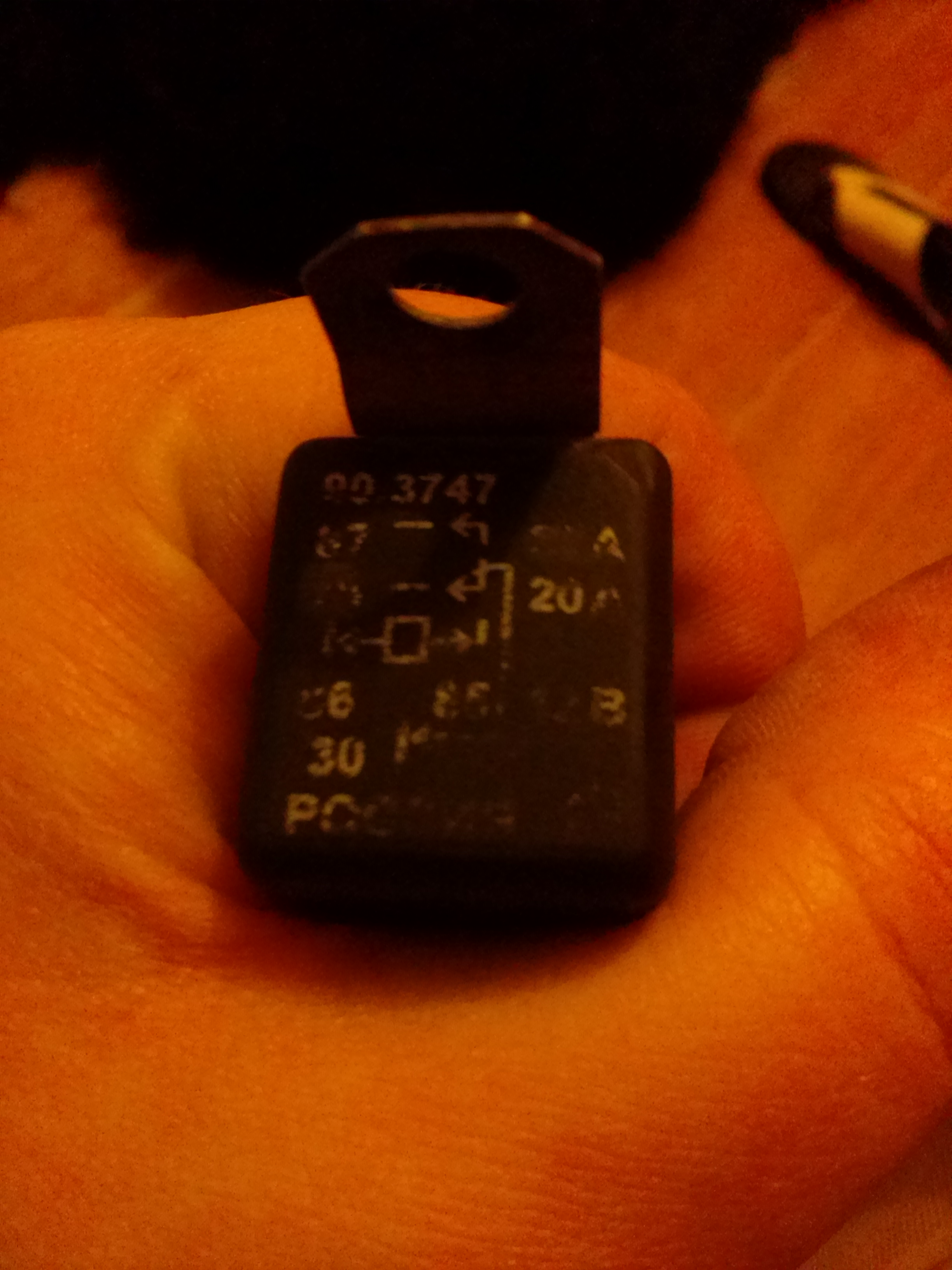

еще и как на зло дверь водительская не открываеться... значит намерял я такое, только на нижней ножке реле есть напряжения,а все остальные и в первые 5 сек включения и потом не под напряжением... на предахронителе есть напряжение...нижняя ножка это красно белый провод...и че делать? в чем проблема????

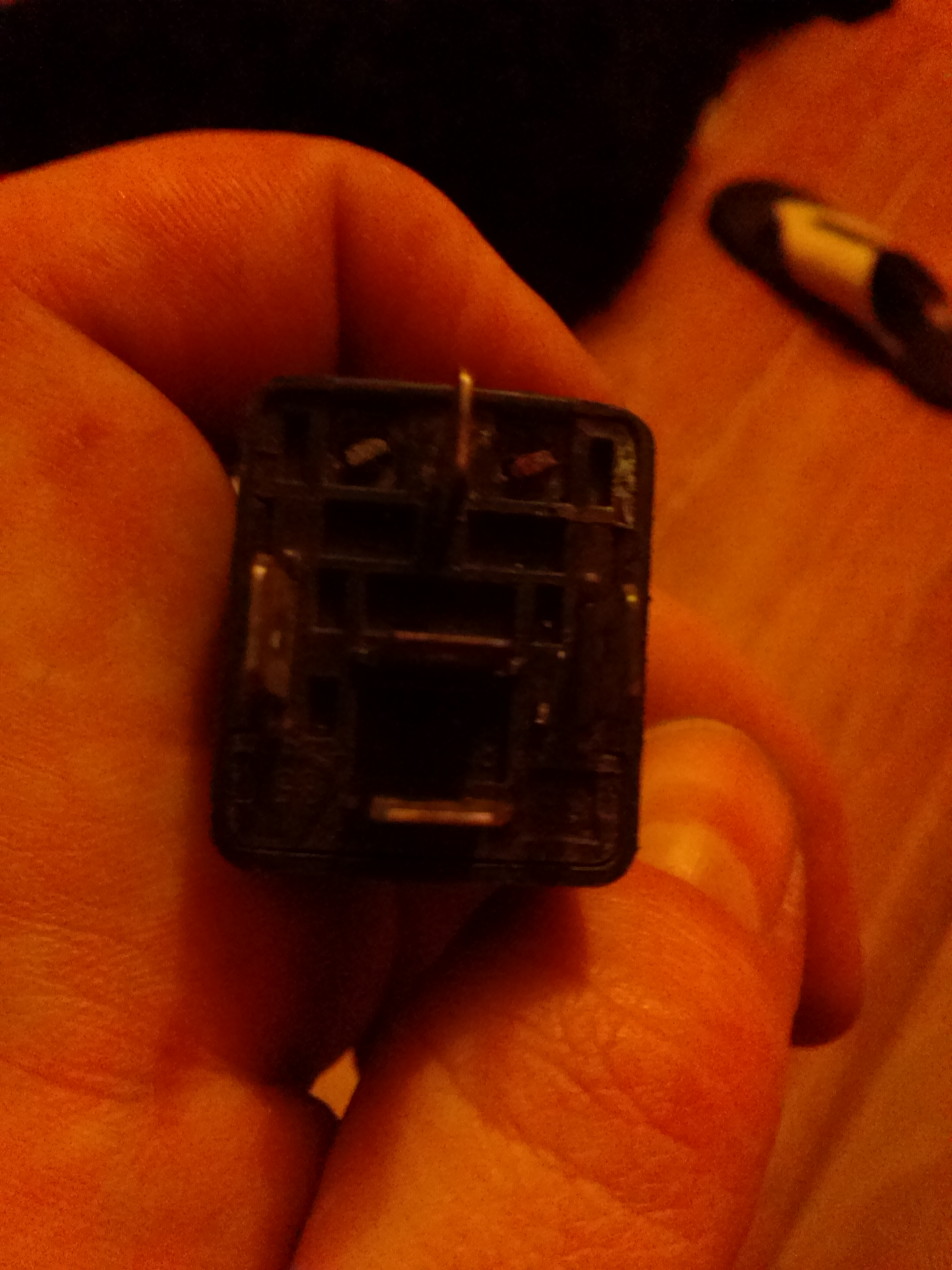

вот фотки блока предохранителей и моего реле...

сообщение 22.3.2015, 21:56
Реле родное с завода? Не менял его например на российского производства?
да если честно не помню, но вроде родное....
а, оно российское, на новых нексиях все релюхи русские... но оно рабочее 100%
