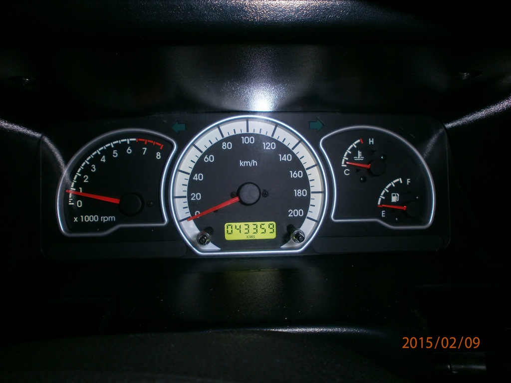

сообщение 13.10.2014, 5:57
Поставь только красные светодиоды, и будут светиться красным цветом стрелки.

у него приборка не будет работать толково, если поставить обычную с белыми стрелками, если у него стояли изначально с красными стрелками
сообщение 13.10.2014, 10:33
Может только тахо не работать, но это решаемо.

С красными стрелками-это машины от 2008 г.в. это очень редкое "чудо",проще или диоды,или маркером покрасить.
сообщение 17.10.2014, 20:09
Маркером плохо будет, нужно спец.краской светоотражающую, говорят в рыболовных магазинах есть, поплавки ею красят. Плюс нужно снимать стрелки и аккуратно сдирать белое напыление /краску/.

Я ставил с белыми стрелками и не работал тах. мне сказали искать только с красными, с белыми тах. работать толково не будет. #4

Тема была и не одна, лично сам переделывал, там нужно подпитку давать через резистор. Один резистор и все работает. На форуме есть даже где то фотки. Если нужно найду.

Спасибо, я всё читал, но получил такой совет (вам нужно искать щиток с красными стрелками. он не работает на проводке от щитка с белыми стрелками!) и в этом вся проблема.
сообщение 18.10.2014, 22:12
Ну. тогда ищите с красными. У меня лично стояла приборка заводская с белыми, потом поменял на приборку с красными (она не долго протянула, навернулся спидометр) и я поставил корейскую опять с белыми. С доработками они все работали.
