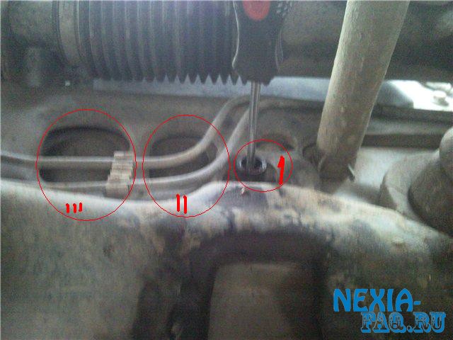

сообщение 4.6.2014, 9:05
Если радиатор печки немного подтекает, то можно и не увидеть. Антифриз будет сливаться через дренажное отверстие для слива конденсата.
Вот тут под №1.
Вот тут под №1.
Я сталкивался с такой проблемой уже два года назад. Характерные признаки протечки радиатора печки-это непонятное запотевание лобового стекла при любых погодных условиях. Я ездил с тряпкой и аэрозолью от запотевания, пока не заглянул под защиту на этот сливной краник.
В моём случае со сливного краника не течёт, думаю где-то под коллектор попадает и сгорает. Пока наблюдаю.
