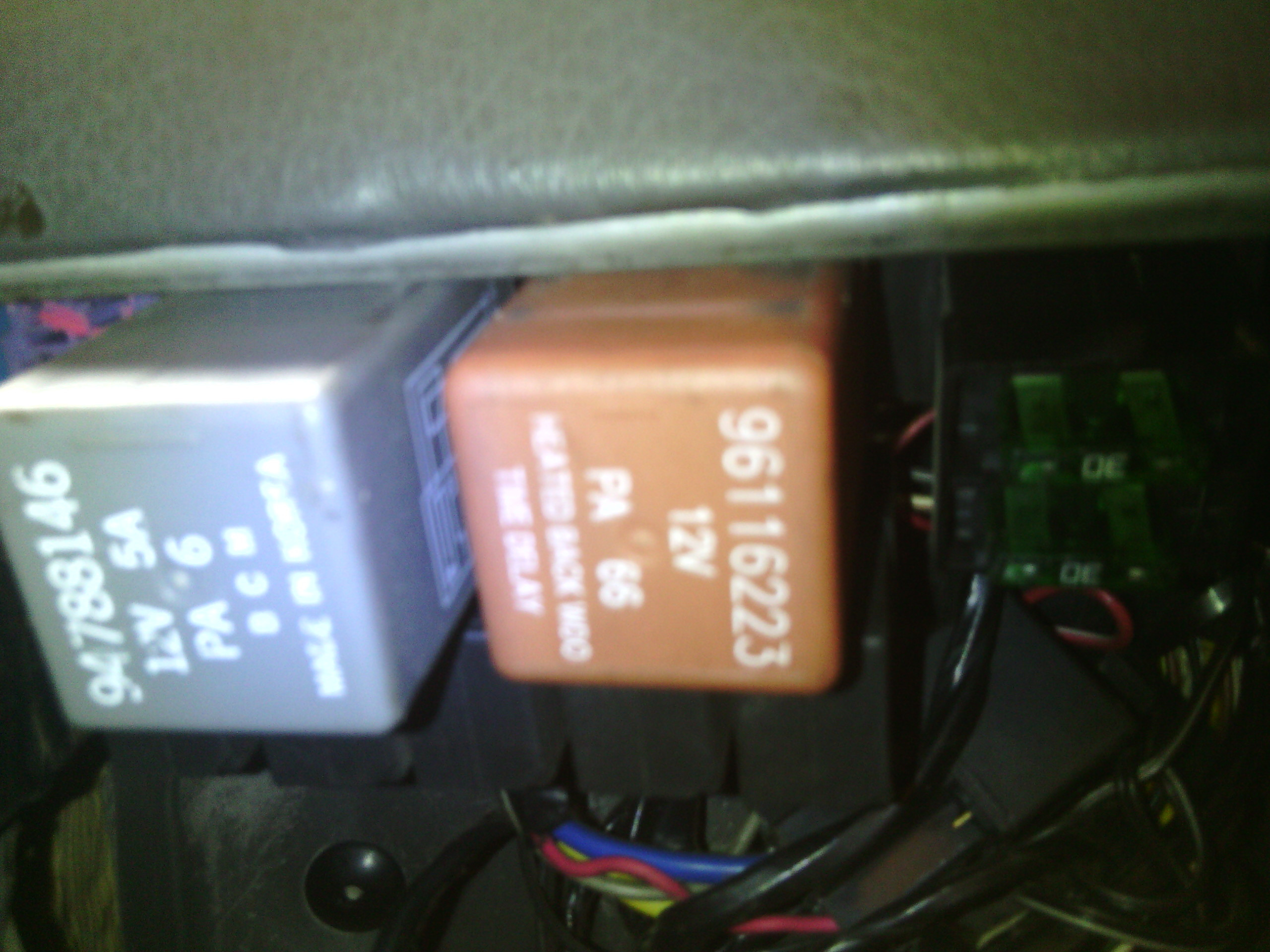

Добрый день. Суть проблемы такова!!!! Под рулем слышны почелкивания в какой то реле. Во врямя етого мотор начинает пердеть и гуляют обороты. Как на ходу(дергает) так и на месте!!!! Похоже как троит... Навалишь оборотов за 4000к вроде работает! Постоит, Остынет вроде все ок, проеду 500м опять тоже!!! Мистика! Помогите?

N100 или N150? Под реле нет реле. Реле стоят только в блоке предохранителей. Внимательно послушай от куда идет звук.

н100. возле ручки капота второй ряд которые пониже, вроде посередине

сообщение 27.4.2014, 12:53
Может реле бензонасоса.
Но нужно точно, что бы потом искать причину.
Открой крышку блока предохранителей и внимательно слушай какое именно.

Ну вот снова завел работает. Покатаюсь пердит!!!
http://nexia-club.com.ua/index.php?autocom...si&img=3924
Догнал. Реле 13 на схеме! Постоянно сбиваются часы...
К13 Реле заднего стеклоочистителя (автомобили с 3-х и 5-дверным кузовом)
shok.gif Откуда у тебя задний стеклоочиститель?
Проверь реле топливного насоса, если на работающем двигателе его вытащить то двигатель будет работать дальше. Это реле нужно только для пуска. Если в данном случае двигатель заглохнет то нужно искать причину в датчике давления масла, так как топливный насос питается через него при работе движка.
А как на счет сигнализации? Если установлена сигнализация то возможен вариант с реле которое разрывает питание топливного насоса или зажигания.
А то реле что в позиции 13 на рисунке, то реле передних противотуманных фар, если на него грешишь то можешь спокойно его вытащить на время. А если нету противотуманок то на этом месте может стоять реле сигналки.
