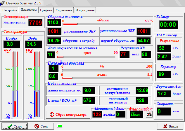

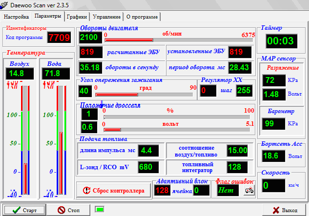

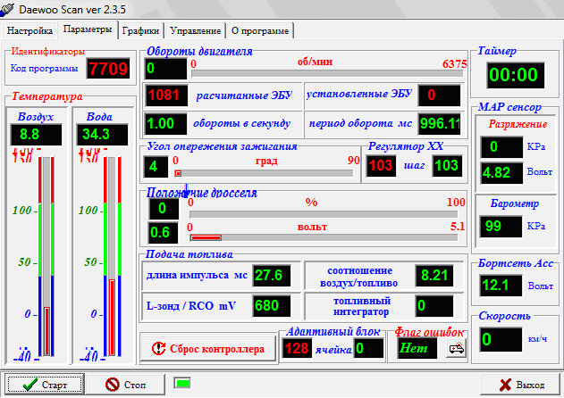

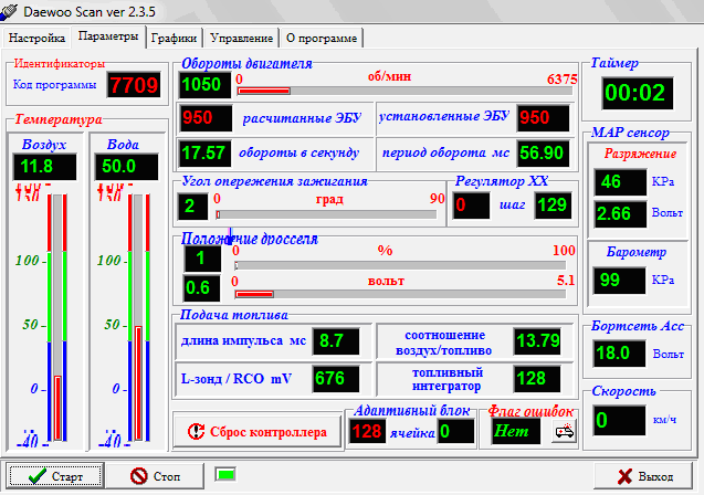

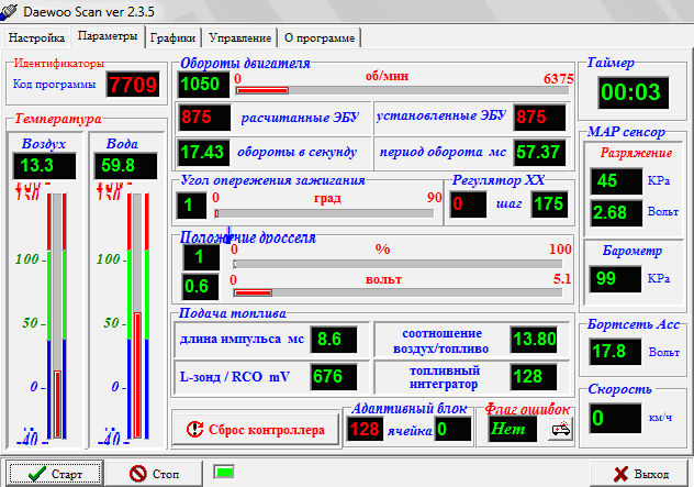

Поправка, двигатель не реагирует на клапан холостого хода (дале КХХ). Выше я писал за датчик дроссельной заслонки.
И собстввено получилось подключиться к ЭБУ фотографии работающего двигатель:
1) Попробовали отрегулировать КХХ - не помогло. Двигатель остыл было включено зажигание и фото показаний ЭБУ
(Фото Безымянный.bmp)
2) Двигатель заведен
(фото 1)
3) Дальше две фотографии по мере прогрева двигателя
(фото 2 и фото 3)
4) Попробовал прогазовать. В результате ХХ стал 2100.
Фото 4
5) Заглушил и снова завел двигатель. ХХ 775
Фото 5
Сегодня получилось протестить машину на дороге результат - слабая тяга. Подозреваю, что низкое давление в топливной системе. На днях хочу поехать на СТО замерять давление.
Помогите, может можно основываясь на эти показание поставить диагноз.

сообщение 24.11.2013, 22:45
ЭБУ уверен что РХХ работает.
Может банально где-то есть подсос во впускной коллектор?
Да и если бы РХХ не работал, то холостые плавали бы как им вздумается (особенно при изменении нагрузки теми же лампочками).

компьютерная диагностика показала, что у меня высокая зарядка около 18в, высокое давление во впускном коллекторе, и большой впрыск форсунок на ХХ, около 5, должно быть 3. Давление в топливной системе на подаче 3.5 обратке 3. С зарядкой, думаю посмотреть б/у генератор. чистку форсунок в ближайшее время планирую. Есть какие-та еще мысли поповоду этого?
Сообщение отредактировал Dinamic - 28.11.2013, 20:47
сообщение 28.11.2013, 23:42
Высокое - это сколько и в каком режиме работы ДВС?
График лямбды (если есть) - какой?
Dinamic
сообщение 1.12.2013, 11:13
Сообщений: 61
Регистрация: 29.11.2012
Авто:Renault
вон на третьем рисунке это видно. Обороты 1000 а зарядка 17.8.
