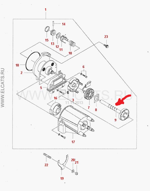

Мне кто-то сказал что на валу трамблёра есть канавка которую нужно почистить (вроде как по ней масло должно проходить). Так ли это не знаю. Канавку показал на картинке.

развернул муфту на 180 гр. (на картинке) №13 и завелась.
