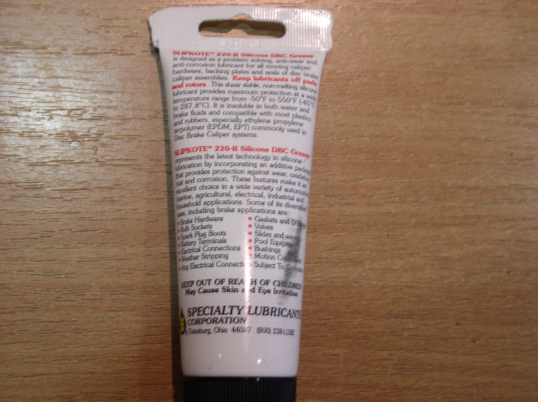

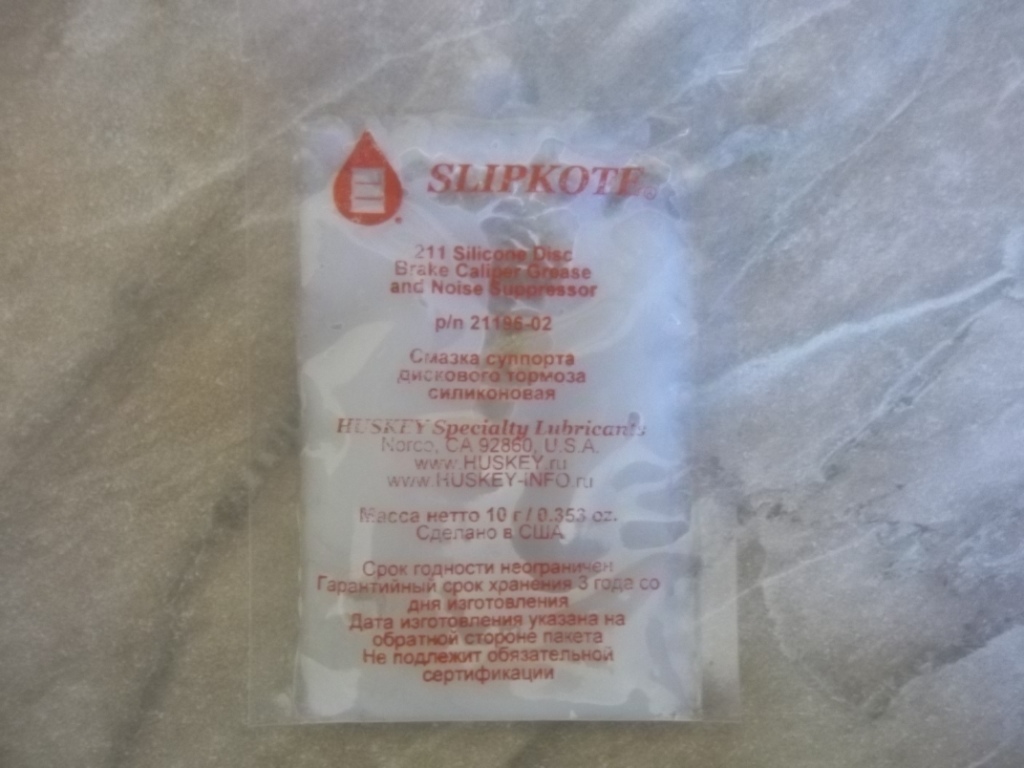

Slipkote 211 DBC силиконовая смазка для суппорта дискового тормоза
смазка суппорта дискового тормоза силиконовая, применение: все движущие части суппорта, обратная сторона тормозной колодки; нерастворима в воде, тормозной жидкости и маслах, диэлектрическая.
ПРОБЛЕМЫ, которые устраняет специальная смазка:
Закисание направляющих
Посторонние шумы и скрип при торможении
Преждевременный износ деталей суппорта
Предупреждение неисправностей деталей суппорта
Преимущества:
Отличные свойства смазок SLIPKOTE 220-R и SLIPKOTE 211-R (не коксуются, не вымываются водой, не растворяются тормозной жидкостью), снижается риск отказа тормозной системы во время движения.
Обеспечивают максимальную защиту в широком интервале температур от – 45,6 до + 298 °С
Смазки не растворимы в воде и тормозной жидкости, совместимы с большинством пластмасс и эластомеров, в частности с EDPM и EPT.
Смазки обладают высокой диэлектрической способностью, что с успехом обеспечивается защита от износа, окисления, коррозии и ржавления.
Вес 10гр. Цена 28.50грн.

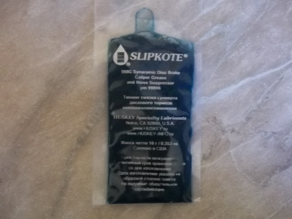

Смазка суппорта дискового тормоза SLIPKOTE 998G
ластичная смазка SLIPKOTE 998G Synaramic DBC Grease блендируется из высокоочищенных синтетических базовых масел и новейших противоржавейных, антиокислительных и противоизносных присадок, обеспечивающими длительную защиту от трения, износа и коррозии. Она обогащена высоким количеством уникального, высокотемпературного твердого смазочного материала из керамики. Керамика и присадки формируют хемосорбированную смазочную пленку на трущихся поверхностях, противостоящую разрушению в режиме граничной смазки Эта смазочная пленка обеспечивает защиту от загрязнений, коррозии и неравномерного износа тормозных колодок при экстремальных эксплуатационных температурах от -40° до +1650 °С. Смазка SLIPKOTE 998G Synaramic DBC совместима с большинством известных термопластиков и эластомеров, включая нитриловые и этиленпропиленовые каучуки (EPDM, ЕР или ЕРТ), используемые в суппортах дисковых тормозов. Отличительный зеленый цвет смазки позволяет легко идентифицировать её во время, и после смазывания.
Вес 10гр. цена 35грн.
Эти смазки идеально подходят для смазывания направляющих суппорта.

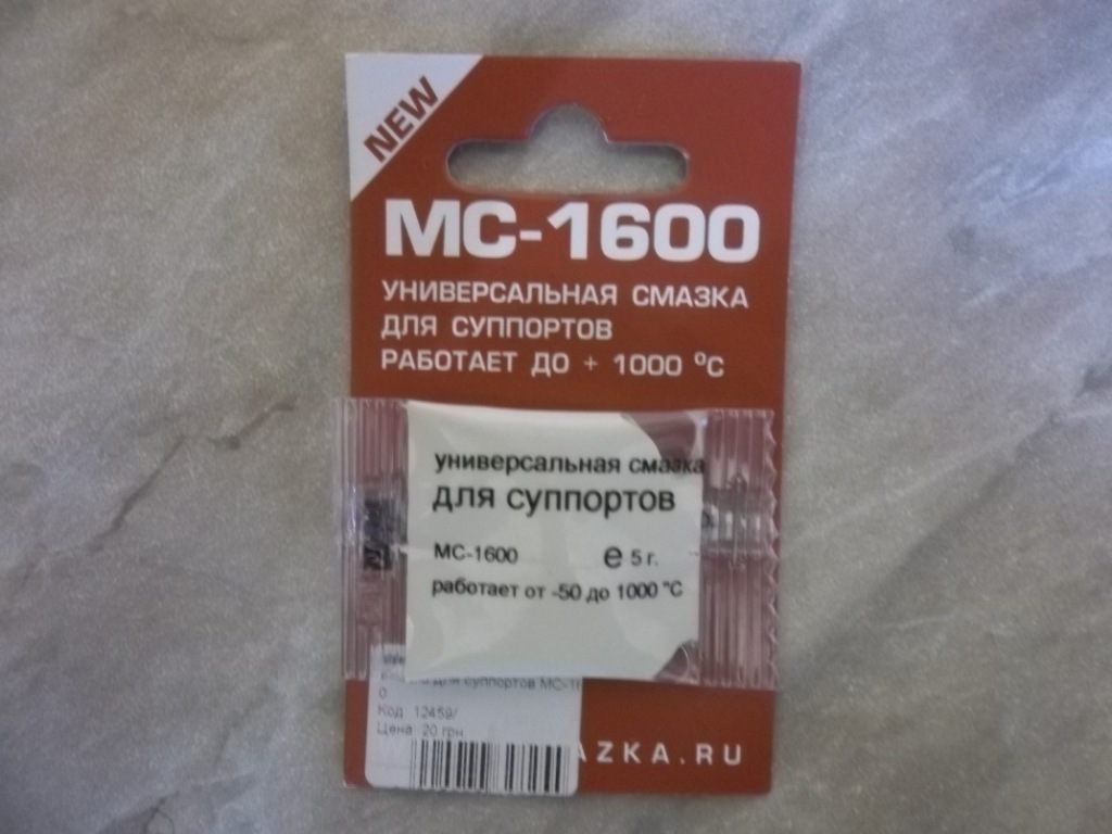

Также появилась неплохая российская смазка универсальная МС-1600 производства компании ВМПАвто г. Санкт-Петербург.
Работает при температуре от -50 до +1000 С
Устойчива к вымыванию дорожными реагентами
Подходит для всех деталей суппорта
1. Торцы колодок
2. Нерабочую сторону колодок
3. Поршень
4. Направляющие суппорта
Вес 5гр. Цена 20грн.

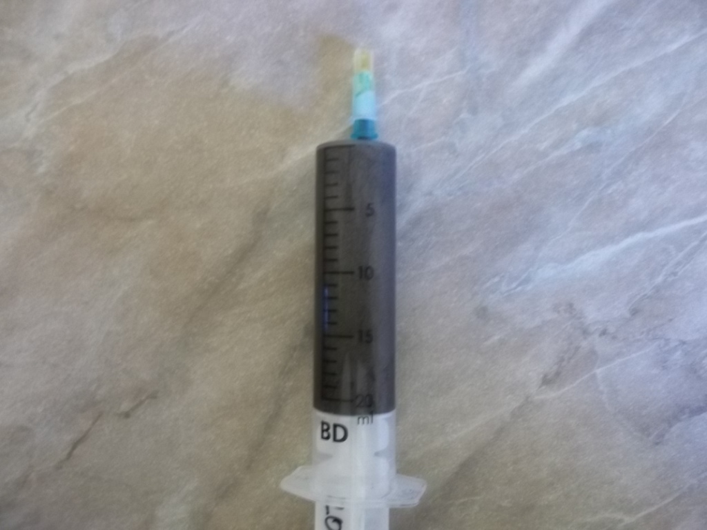

Для направляющих можно купить тюбик весом 50гр. по цене 230грн. (дороговато)
