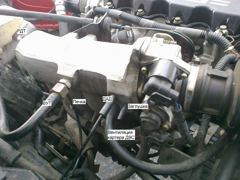

Справа штырь (на него надетый тонкий шланг) идет на ДАД. Слева резиновый колпачок - заглушка. Можно и слева на ДАД подключить, а справа заглушку. Нет никакой разницы. Не должно быть подсос воздуха.
сообщение 19.9.2013, 17:29
Вот, держите.

Схемка з Exist'а
На Вашій фото схематично вказав як в мене G15MF 2007 року

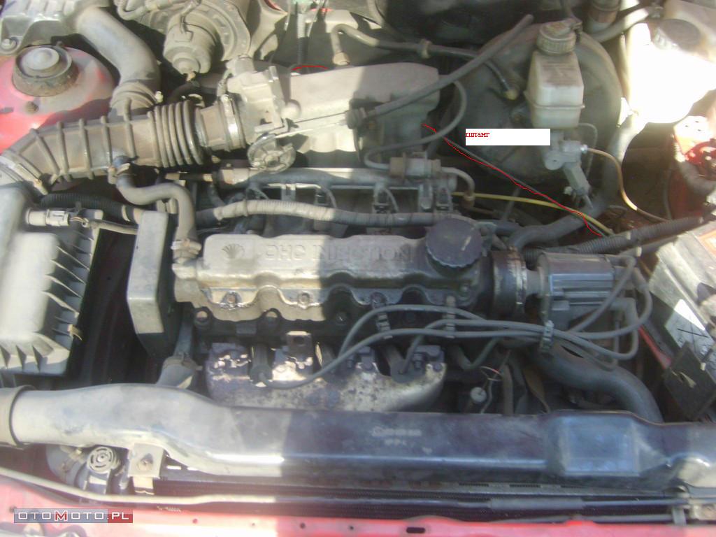

Адсорбер є, а ось клапана EGR швидше за все немає. Ось фотка Нексії 1995 року - "грибок" відсутній, а шланг вентиляції адсорбера є - позначив червоним.

у меня ДАД на нижний подключен, вот что должно быть подключено на верхних.

"Шланг вентиляционный" куда підключається показав схематично червоним колоьром. EGR у Вас немає і небуло, значить нічого не треба глушити. По ходу у Вас не підключено шланг клапана вентиляції адсорбера. У мене, та і напевно на всіх 8 кл. Нексіях, трубка EGR підключена на дроселі знизу біля шлангів підігріву.

сообщение 20.9.2013, 8:44
Позвольте, а при чём здесь адсорбер?
Он должен стоять под левой фарой (доступ снизу).
Трубки из впускного коллектора вроде как одинаковые, поэтому что именно куда включать значения не имеет.
Если ничего не подключено, то трубка должна быть заглушена, чтобы не было подсоса воздуха.

А что еще не понятно? ДАД, вентиляция картера и заглушка.
сообщение 20.9.2013, 11:26
Куда - не важно. Важно чтобы ДАД был отдельной трубочкой (без тройников)

То, чего нету на фотке, это не адсорбер, а скорее резонатор - чтобы гасить воздушную волну внутри патрубка.
Адсорбер вот так выглядит:
Да и стоит под аккумулятором.
походу у меня приличное количество запчастей нехватает suicide.gif suicide.gif suicide.gif
сообщение 20.9.2013, 22:55
Сообщение #34
Его сверху и не видно.
Он должен стоять под аккумулятором, а снизу его пластиковая защита закрывает.
Т.е. до него ещё попробуй долезть...
