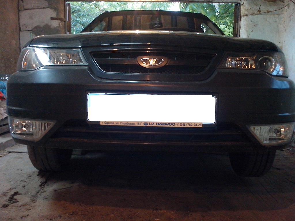

ПТФ поставил, но ещё не подключил. Герметиком промазал, качество не понравилось, не советую другим заказывать.
Оказывается у нас в Белгород-Днестровском разьём H-11 для ламп достать проблема. Лампы родные стоят 50W.

В одной из двух, преднее стекло в одном месте отошло от корпуса, было просто приклеено. Я то думал там соединение капитальное, с резинкой-прокладкой в месте стыка, а там просто посажено на клей. Честно говоря в родную фару не заглядывал, но неужели и там такая халтура... В общем прошёлся полностью по стыку стекла с корпусом силиконом, будем надеятся, что удержит влагу.
Но зато понравилось то что сели идеально и родное крепление на три болта каждая, подошли точно. Ещё могу сказать что корпус вроде нормальный, не хрупкий и отверстия есть с резиновыми колпачками, для чего не знаю.

После полугода пользования этими ПТФ, могу констатировать Serega2308 совершенно прав. Ни кому не советую брать эти ПТФ, они только для красоты. Да машина теперь выглядит красивее, все сразу замечают, но... Из-за плохого (даже вернее - ширпотребного) качества, пользоваться ими не получится. Из-за попадания влаги внутрь (хотя силиконом промазал сразу, ещё до установки) лампочки горять через несколько недель, грубо говоря каждый месяц будете менять лампы. Последний раз купил качественные светодиодные лампы (за пару выложил больше 500 гривен) и они тоже не продержались дольше месяца. В итоге ПТФ стоят только для красоты sad.gif
