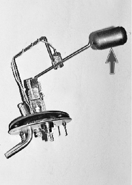

не горит лампа окончания топлива.... достало то что:
-не доливают на заправках
-зимой машина с непривычки сожрет больше чем обычно и + п. №1 = х.з. какой расход
-определение что бензин заканчивается, только тем что машина при оборотах свыше 2000 начинает дергатся - бензонасос ненакачивает нужного давления и значит что гдето через 1-1.5 я заглохну и встану...
значит что было предпринято:
-замыкал контакты на датчике бака - лампа горит значит с приборкой и проводкой все окей
-слил бензин поменял резистивную платку(была сильно изношена) заменил датчик который окунается в бензин и врубает лампу, когда собрал включил зажигание лампа медлено загорелась типа УРА, а нет, после заправки и в плоть до остановки мотора потому что закончилось топливо она так и не загорелась.....
датчик этот - бачёнок с дырками через которые залазит в него бензин, внутри него какойто стержень полупроводник чорного цвета - который когда не в бензине дает сигнал на лампу, типа ну пора уже блин и заправится)))
бензонасос походу стоит от жиги - вопрос к человеку который точно знает: - насос от жиги короче чем родной?
подумавши чего зделать то, придумал:
-поездить пока стрелка на приборке будет красиво стоять немножко над нулём
-снять насос (ибо меньше гемора, чем снимать датчик) и залесть рукой б бак и отгибать до тех пор пока лампа незагорится...
как мне кажится датчик весит слишком низко и всегда в бензине, или бензонасос Bosch от жиги - короткий и не выпивает весь бензин с бака и машына
глохнет
кто чё скажет?

Тсновная проблема - окислившиеся контакты на датчике, тут, похоже, не присутствует.
Похоже, таки надо вручную подгибать поплавок, типа как регулируется уровень воды в сантехническом сливном бачке, так как он в нижнем положении замыкает контакты лампы.

про бачек унитаза самое оно, но поплавок к лампочке не причём- он только отвечает за стрелку, отдельно весит датчик на штанге, который погружается в бензин вот эту штангу надо гнуть biggrin.gif контакты в резинках снимал выглядели как новые, масса у них общая контакт присудствует....... кто знает про бензонасос короткий или нет?

Даже если и топливнный насос от ТАЗа такой же по длинне то неправильно установленый фильтр грубой очистки будет хватать воздух ещё задолго до остатка в 7-8 литров. Вот когда начнёт дёргать авто, открой лючёк под диванчиком и осмотри фильтр, может и не придётся регулировать поплавок.

Сам бензонасос одинаковый, а вот модуль (в который он ставится) - разный. Не думаю что можно жиговский модуль втулить в нексию, но утверждать точно не стану.
Если памперс не родной, то могут быть проблемы при малом кол-ве бензина.
Скорее всего реально штангу нужно подогнуть (при условии что датчик на ней рабочий)

Думаю что проблема в захвате воздуха, где то читал что даже когда стоит не родной памперс (сетка) а з короткой ножкой - то насос ловит воздух.

хрень со стрелкой мы не трогаем, а трогаем ту другую штуку шо слева вокруг которой провод намотан - он и отвечает за лампочку, в действительности выглядит немного не так как на фото...
