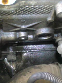

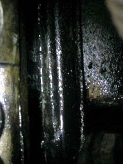

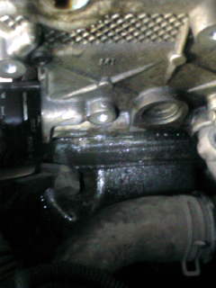

уходит тосол, понемногу, уже пару месяцев, проверял стыки шлангов-все сухо. забрызгана пластиковая защита idontno.gif даю фото, может кто подскажет...

Скорей всего прокладка гбц у меня тоже самое, но пока не так сильно сифонит

Прокадка редко наружу рвет.Обычно внурь.У самого такая же беда,буду завтра заниматься.

Залез.Точно прокладка.Теперь геморроя из-за какой-то хрени.
