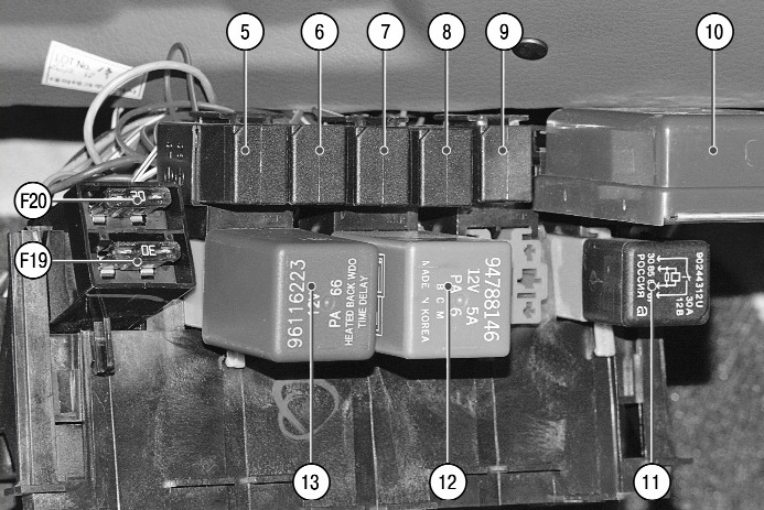

Посмотри предохранитель F19.

Согласен с Ф19.
Может так проще будет: Схема

Возле левого колена водителя находится монтажный блок, спереди 18 предохранителей и два с тыльной стороны, там же и 19-й предохранитель.

niki, читай первый пост, при включении четвёртой щёлкает, значит реле работает а нету питания на реле (перегорел предохранитель Ф19) или контакты реле подгорели. При чём здесь переключатель и провода?

Сегодня первый раз увидел,где находятся предохранители.Но,что то 19-го я не обнаружил.Наверное сразу пост прочитал невнимательно и не понял.
сообщение 17.11.2011, 17:21
с обратной стороны колодки- 19 и 20.

На всякий уточню, что бы увидеть обратную сторону, надо залезть головой под руль, почти уперевшись головой в педаль сцепления, и с внутренней стороны блока предохранителей можно еще все увидеть, конечно как вариант можно вынуть блок наружу, но я такого не делал, и это помоему непросто!
сообщение 17.11.2011, 18:26
Да блок с предохранителями вынимается на раз, ставится чуть сложнее.

Проверил 19-ый предохранитель,с ним всё в порядке.При включении четвёртой скорости щёлкает реле.На картинке под номером 11.Что это за реле?За,что оно отвечает?

Это реле и есть реле вентилятора К24 по схеме. Нужно его проверить или заменить на заведомо исправное, в народе его называют стартерным. Нужно ещё раз удостоверится что на 30-й ноге реле есть напряжение 12В.

Ага, а с 87 ножки реле есть цепь к двигателю печки (тестером можно просто на землю прозвонить - у движка сопротивление мелкое). + к тому - проверить само реле - возможно контакты подгорели
